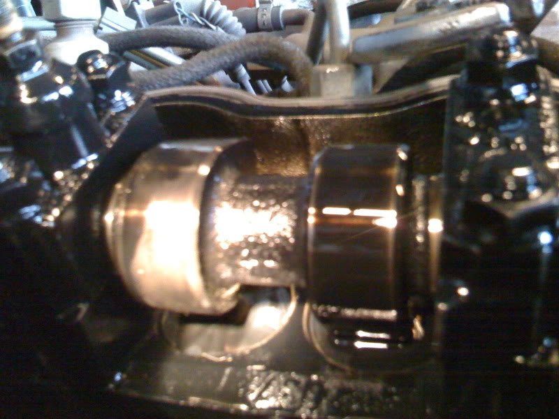

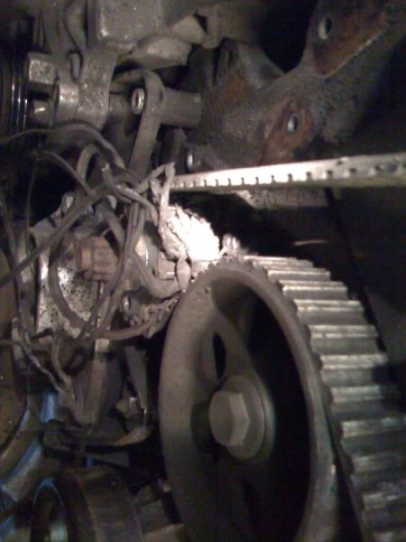

#478 Skrevet August 3, 2009 Fikk inn en Audi A4 Tdi hvor dama sa bilen ikke ville gå lengre, men hadde ikke hørt noenting før den bare stoppet.. En rask titt viste seg at multireima hadde ryki, men når vi først tok en nærmere titt, så. så vi dette i bunnen: Derifra lar jeg bildene tale for seg selv: Dette kan jo ikke ha gått bra.. Tenkte du "riktig" så fikk du rett Alt for å spare penger på å ikke bytte multi- og registerreim 0 Del dette innlegget Lenke til innlegg Del på andre sider Flere delingsalternativer...
#479 Skrevet August 3, 2009 Det der så kjent ut:) Var akkurat sånn som min var også. Jeg satte på ny multi reim men byttet ikke strammeren. Gikk i 1 dag så stoppet bilen. Da hadde multireima spjæla og tvinnet seg rundt akkuratt sånn som på bildet. Hadde også tvinnet seg innover som resulterte i at reg reima hoppet over 2 hakk. Men jeg hadde flaks da. Byttet multi + reg + strammer så var det tut og kjør igjen. Så toppen min overlevde. 0 Del dette innlegget Lenke til innlegg Del på andre sider Flere delingsalternativer...
#480 Skrevet August 3, 2009 Okei, så ut som at den bare hadde hoppet over en tann, men når det ligger spon og deler av ventilkoppen rundt kammen, samt at ventil nr. 3 står kilt i åpen pos. da er det lite håp gitt 0 Del dette innlegget Lenke til innlegg Del på andre sider Flere delingsalternativer...
