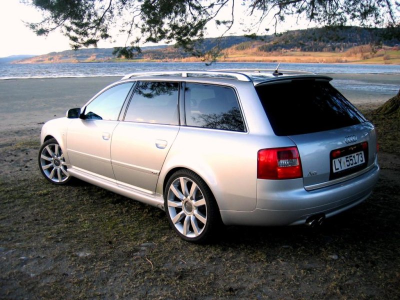

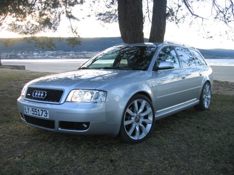

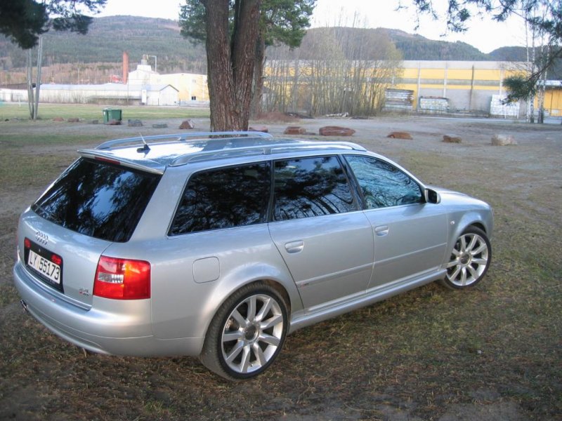

Det var en god pris,tror jeg kjøpte den på Møller for ca. 2100,- Jeg har solgt bilen det var en 2003 mod. 2.4 mlt s-line. men her er et par bilder av den:
[ATTACH]117795[/ATTACH][ATTACH]117796[/ATTACH]
Den var lekker, er det sideskjørt på den?
