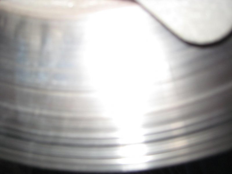

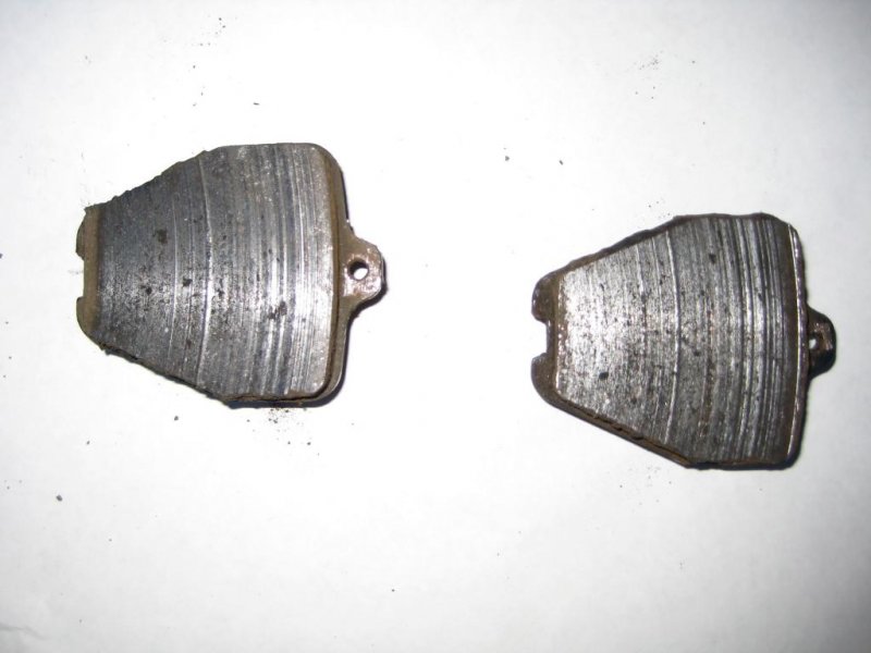

Feil på bremseklosser/skive? S4 2,7
Skiver og klosser fremme er helt "riflete" på innsiden.
Hva kan forårsake noe sånt? Og har det noe å si?
Klosser og skiver ble byttet på 113051km , nå er den kjørt ca. 130000
Trege calippere/glideføringer.
Fjern smuss og bremsestøv grundig og smør opp alle glideflater med kopperpasta.
Er sporene i skivene dype, så bør de byttes. (kan muligens dreies ned hvis du da ikke kommer under minstemålet på tykkelsen)
Kopper pasta er det ikke, man skal bruke silicium fett på glideskinner i calippere. Kopper pasta hindrer at f.eks ek skrue setter seg fast, men det er ikke meningen den skal smøre konstant.
Vil det bli slike spor av at det henger da? Noe det forresten ikke gjør, alt virker fint.
Ville ikke det vært sånne spor på utsiden av skiven og da?
