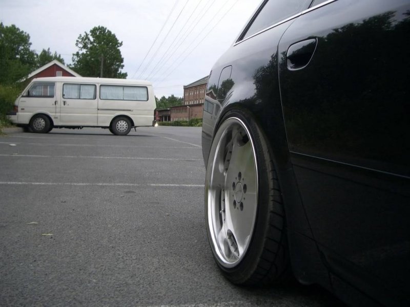

#11 Skrevet Mars 16, 2009 Min gamle hvor jeg prøvde meg på 275/30 19 på 8,5x19 med et 30. Dekkene var Potenza S03 om jeg ikke husker feil. Tror igrunn det burde kunne gå bra med 265, men det blir trangt allikevel med det innpresset du nevner. 9,5" et 35 vil bygge 8mm lenger ut enn felgene mine gjør på bildet. Hvor mye du skal/har senke(t) vil jo og være en faktor 0 Del dette innlegget Lenke til innlegg Del på andre sider Flere delingsalternativer...
#12 Skrevet Mars 16, 2009 Min gamle hvor jeg prøvde meg på 275/30 19 på 8,5x19 med et 30. Dekkene var Potenza S03 om jeg ikke husker feil. Tror igrunn det burde kunne gå bra med 265, men det blir trangt allikevel med det innpresset du nevner. 9,5" et 35 vil bygge 8mm lenger ut enn felgene mine gjør på bildet. Hvor mye du skal/har senke(t) vil jo og være en faktor Med normal senk er det jo ofte dekket som subber i skjermkanten, ikke felgen. Felgbredden er derfor mindre avgjørende enn dekkbredde og innpress. På et 265 dekk m/ET35 vil dekkskulderen ligge 10mm lengre inn enn på bildet (275 m/ET30). 0 Del dette innlegget Lenke til innlegg Del på andre sider Flere delingsalternativer...

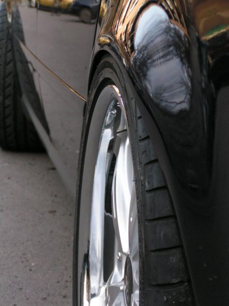

#14 Skrevet Mars 16, 2009 Her har du 9.5x19 ET35 med 235/35-19 dekk. Tror jeg 265 vil gå? HELL NO! (Med mindre du har tenkt å kjøre på stylter) 0 Del dette innlegget Lenke til innlegg Del på andre sider Flere delingsalternativer...

#25 Skrevet Mars 16, 2009 Med normal senk er det jo ofte dekket som subber i skjermkanten, ikke felgen. Felgbredden er derfor mindre avgjørende enn dekkbredde og innpress. På et 265 dekk m/ET35 vil dekkskulderen ligge 10mm lengre inn enn på bildet (275 m/ET30). På en 9,5" felg vil den ligge 3mm lenger inn Kombinasjonen på bildet var ikke i nærheten av kjørbart med den senken jeg har på bildet. Endte med å bruke fremfelgene (med245/35)bak og erstattet 275 dekkene med 235/35 foran. 0 Del dette innlegget Lenke til innlegg Del på andre sider Flere delingsalternativer...
