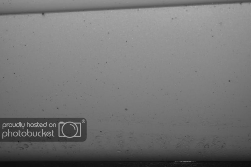

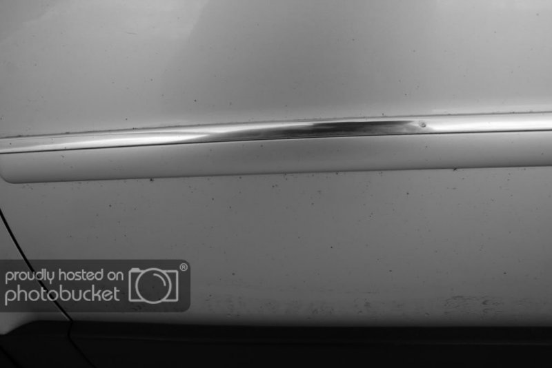

Jeg og samboeren (les: jeg) har kjøpt oss ny bil.. ikke helt ny, men en 01 passat stv med 160k på telleren.
Vasket bilen i dag, og fikk meg egentlig litt sjokk.. Det er fullt av nupper langs siden på bilen, og fargen på dem er type rust. Er det noe håp for dette, og hvem kan jeg henvende meg til? Kanskje noen i klubben driver med slikt?
Her er et bilde for å illustrere:

Null problem å fjerne dette :)
Nærmest deg vil jeg anbefale Ørjan Andreassen eller Bernhard Brynildsen.

Eventuelt kan du bruke en svamp med avfetting på, og gni det av etter vask.
Men clay er enklest.
Dette går vel av med vanlig avfetting? Nesten som tjære som setter seg.
Prickbort fjerner nok mesteparten av dette ja, men da bør du polere etterpå.
