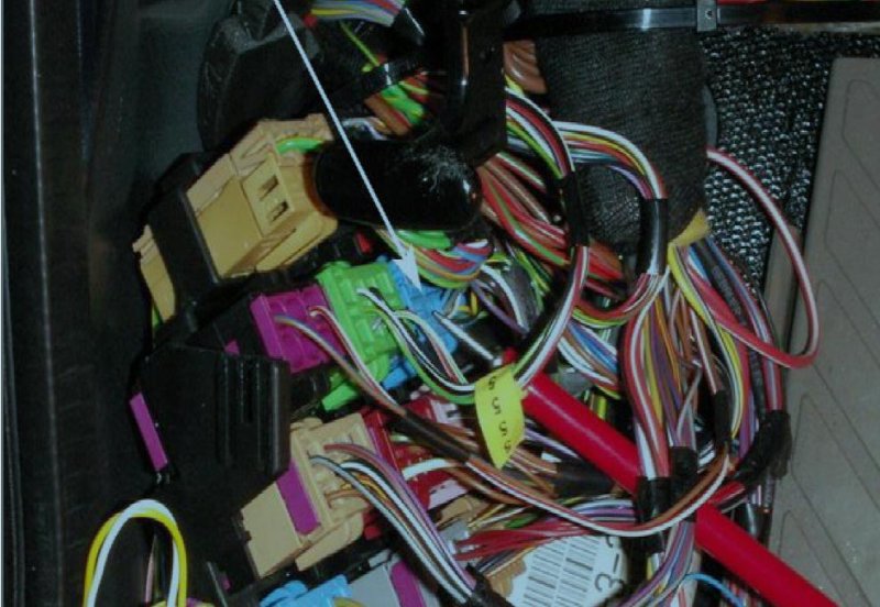

#15 Skrevet Mai 10, 2009 Modul 150 er vel så nærme din venstre hånd som mulig når du sitter i bilen: Det må være den knappen som du kan låse dørene med innenfra. Og følger du de to ledningene (gn/wh og bl/wh) på tegningene, så ser det ut til at disse går inn på (brun) plugg T15i, nede ved A-pillaren. Som er ved venstre kne! Da slipper du å ta av dørtrekket. Ser du på tegningen så ser du at disse signalene blir lagt til jord når dørene låses eller låsen åpnes. Forresten glem det jeg skrev over, for jeg tror nok ikke at disse to signalene blir aktivert når du låser bilen med fjernkontrollen. Dette er jo manuell aktivering av låsingen! Mulig du kan ta signalet som går til V56 Drivers Door Central Locking Motor, som også går inn på T15i. som du finner over 38 og 39 på tegningene. Her ser det ut til at strømmen på motoren snur når bilen låses og åpnes. Dette er kanskje en mulighet, men er kanskje ikke den beste løsningen, du må kanskje prøve deg frem. Det ble mye kanskje og mulig her, men test på egen risk! 0 Del dette innlegget Lenke til innlegg Del på andre sider Flere delingsalternativer...
#16 Skrevet Mai 10, 2009 Takk for svar Tom! Ja tanken min har lenge vært å gå rett på motoren, for det må jo være noen slags signal-kabler som går inn til denne.. Men spørsmålet er, hvordan måler man seg fram til dette? Har multimeter selvfølgelig, og et signal er jo en svak elektrisk impuls som vil gi utslag.. Er dette en mulighet? Altså å måle og låse opp/igjen mens man prøver? 0 Del dette innlegget Lenke til innlegg Del på andre sider Flere delingsalternativer...
#17 Skrevet Mai 10, 2009 (endret) Du kan måle spenningen mellom T15i/1 og T15i/2, tror det er lettest. For hvor J429 er gjemt vet jeg ikke i farta, mulig under gulvteppet til sjåføren. Du vil da se at spenningen snur etter som du åpner eller låser låsen, og da har du egentlig de to signalene du er på jakt etter tror jeg. Jeg antar at den "dingsen" du skal ha på kun trenger et styresignal for å fungere som det skal. Er dette en uorginal ikke-VAG sak foresten? 0 Del dette innlegget Lenke til innlegg Del på andre sider Flere delingsalternativer...
#18 Skrevet Mai 10, 2009 Supert! Men hvor finner jeg V56 Drivers Door Central Locking Motor? Har vært så mange meninger rundt dette, noen sier at det er vakumstyrt, men det tror nå ikke jeg 0 Del dette innlegget Lenke til innlegg Del på andre sider Flere delingsalternativer...
#19 Skrevet Mai 10, 2009 Du kan måle spenningen mellom T15i/1 og T15i/2, sitter nede ved venstre kne! V56 sitter i døra, DRIVERS DOOR. Du ser nummereringen på tegningene, på linja i bunnen, fra 1, 2, 3 ........265, 266? Over 38 og 39 finner du V56. Foresten: VACUUM; GLEM DET på denne bilen!!!!! 0 Del dette innlegget Lenke til innlegg Del på andre sider Flere delingsalternativer...

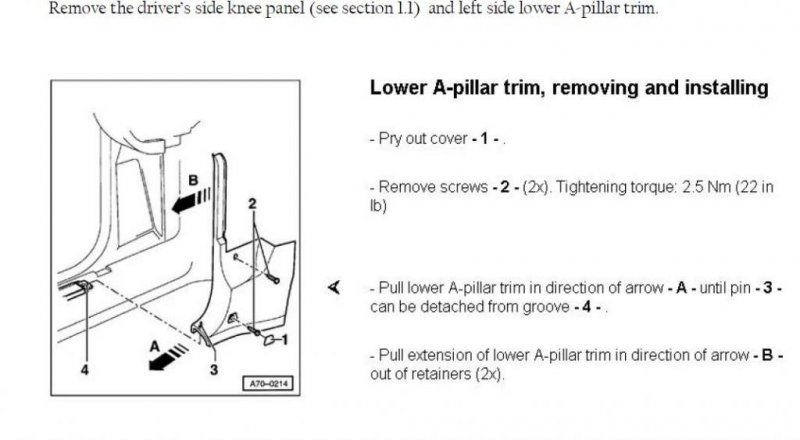

#20 Skrevet Mai 10, 2009 Er ikke noe orginalt dette nei.. Er noe jeg bestilte fra tyskland.. Er bare en liten boks.. Er jo i prinsippet bare ett relè.. Jeg skal skru ned dekslene under rattet i morgen å ta en titt... Skal jeg bare se etter en brun kontakt da? Men at det står noe med A-pilaren, hva skal det bety? 0 Del dette innlegget Lenke til innlegg Del på andre sider Flere delingsalternativer...

#22 Skrevet Mai 10, 2009 Skal jeg bare se etter en brun kontakt da? Men at det står noe med A-pilaren, hva skal det bety? Det er nede ved dødpedalen! Minnes d et kalles det, der hvor du alltid har venstrebeinet, vekk med denne og du har tilgang til en bråte ledninger. du må følge fargene! 0 Del dette innlegget Lenke til innlegg Del på andre sider Flere delingsalternativer...
#23 Skrevet Mai 10, 2009 Aha, selvfølgelig! Får prøve å se litt her om jeg finner noe.. Er jo i allefall lett å komme til der Er det 12v som går gjennom de to pinnene til en hver tid tro? Og så snur strømmen når det blir låst eller åpnet? Det som er teorien? 0 Del dette innlegget Lenke til innlegg Del på andre sider Flere delingsalternativer...
