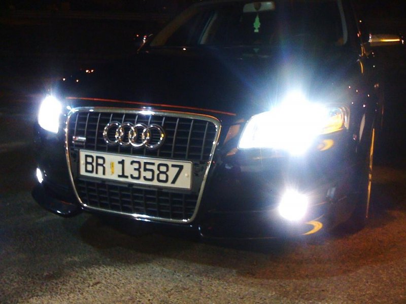

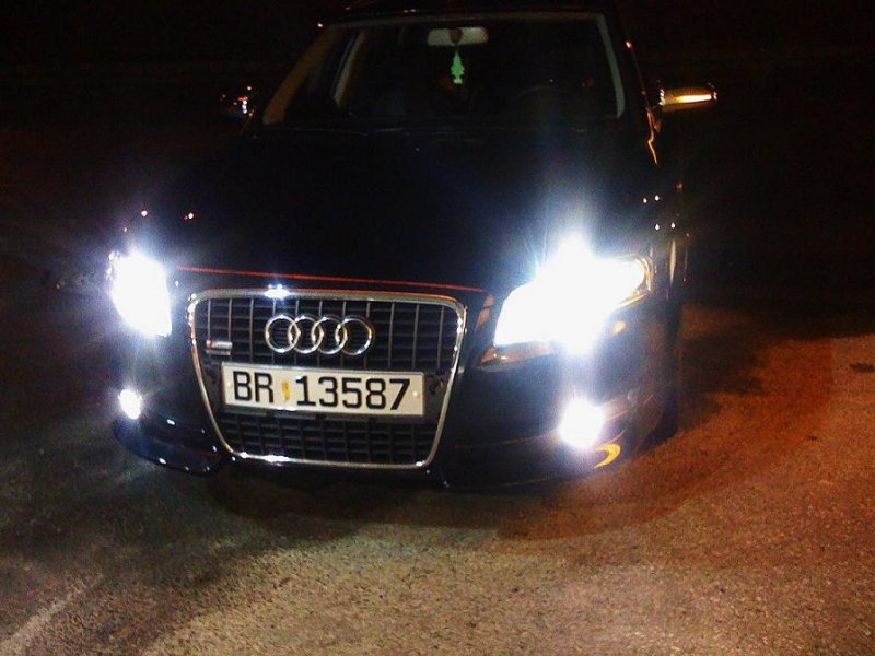

#56 Skrevet November 27, 2009 (endret) må bare bestille meg grill... hehehe..... mangler skiltplate da... 0 Del dette innlegget Lenke til innlegg Del på andre sider Flere delingsalternativer...
