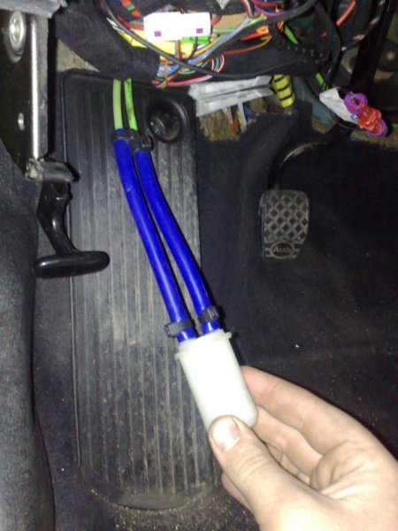

luftfilter?!?! mellom motor og MAP sensor,
driver og tukler litt og går over vacumslangene i bilen. Tidligere i sommer mistet jeg trykket inn på MAP sensoren så bilen sluttet aldri og lade.... Og da var problemet at den ene slangen som går inn på dette filteret hadde rett og slett kolapset sammen og hadde ikke luftgjennomstrømning.
Spørsmålet mitt, hva funksjon har dette filteret ? trenger jeg det egentlig ?
Legger ved ett bilde av det jeg mener.
fuktfilter:)
aha, stemmer..... trengs dette? kanskje dumt spørsmål når du sier det er ett fuktfilter.... Da er det sikkert en fordel at det er der .....
Regner med at sensoren er ganske følsom for fukt som all annen elektronikk, så kan vel være greit å ha den der :)
