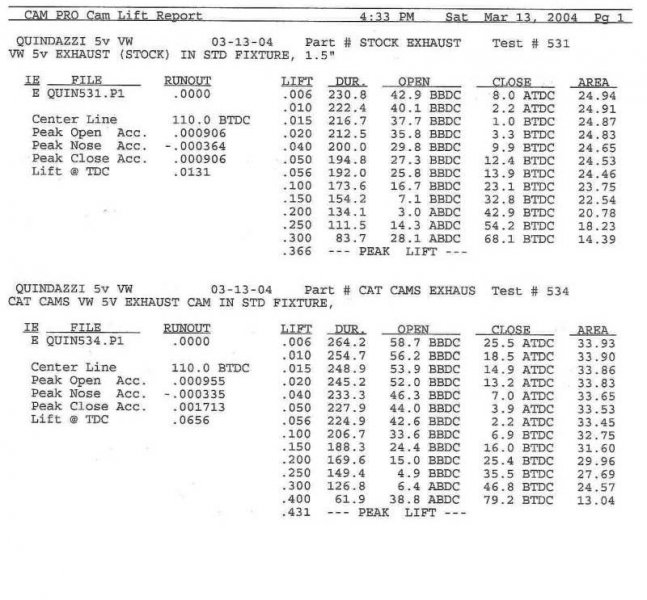

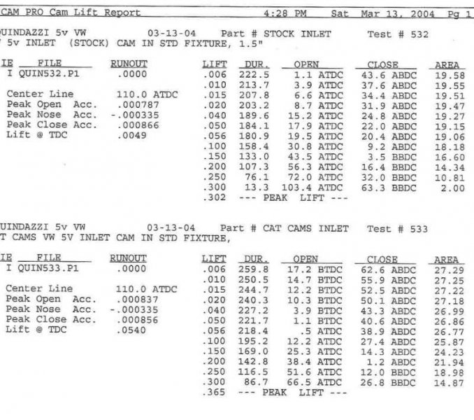

#4 Skrevet Mars 28, 2009 Jeg fant disse på et forum - en sammenligningstest mellom org og cat cams kammer... Men jeg skjønner ikke helt hvordan jeg skal lese og tyde får å finne ut org durasjon... 0 Del dette innlegget Lenke til innlegg Del på andre sider Flere delingsalternativer...
#5 Skrevet Mars 28, 2009 Vanligvis oppgis duration @ 0.05 inch ( 1,00 mm ) ventil-løft og "zero valve lash". Så på det første vedlegget ditt: 230,6° duration @ 0.06 lift ~> 230-240° duration kam 0 Del dette innlegget Lenke til innlegg Del på andre sider Flere delingsalternativer...
#6 Skrevet Mars 28, 2009 Er ikke alle som oppgir cam-løft fra 0,006" heller, noen oppgir fra 0,010". Og da blir durasjonen kortere i grader, men kan være en bedre cam enn en oppgitt på 0,006"... Ser på tabellen over her at det oppgis hvor lenge cam'en har over ett gitt antall inch løft, og en ser jo at performance-kammen har høyere løft over lengere tid. 0 Del dette innlegget Lenke til innlegg Del på andre sider Flere delingsalternativer...
