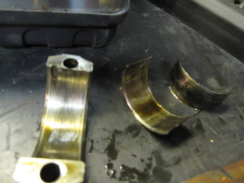

var en del lagerskål i form av spon i bunnpanna ja.
da er det vel godt mulig at veiva takker for seg. huff

Litt slakke her ja.
http://www.youtube.com/watch?v=mH_WyzKsTFc
er bare tynne flak igjen av skålene.
Kan trygt si du har funnet feilen ja... Kjipt sak å måtte gå igang med, men god anledning til å oppgradere råder når alt allikevel er pillet fra hverandre;)
Fant et ganske mørbanka rådelager men årsaken har jeg ikke funnet.
Er ikke noe spesielt beigeistret over oljetrykket. Trykket gåt opp til 4,5 på kald maskin og etter noen minutter ligger det ned mot 2 bar.
