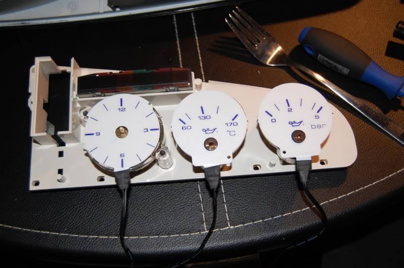

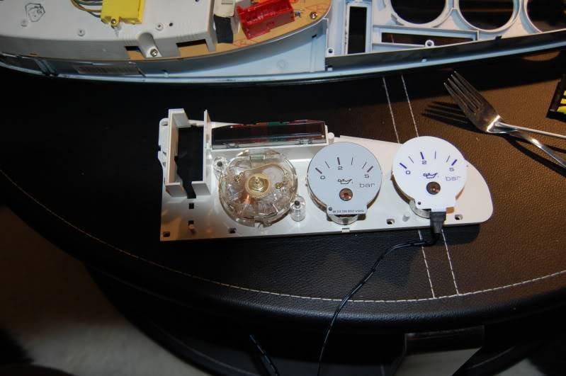

jeg bestemte meg for å begynne med de 3 instrumentene til høyre. oljetrykk, oljetemp og klokke.
her er det 8 litt kobberfargete skruer som skal skrus opp. og den blåe kontakt tingen litt til venstre fra midten kobles fra.
da er det bare å løfte den ut.
her ser dere åssen det skal se ut.

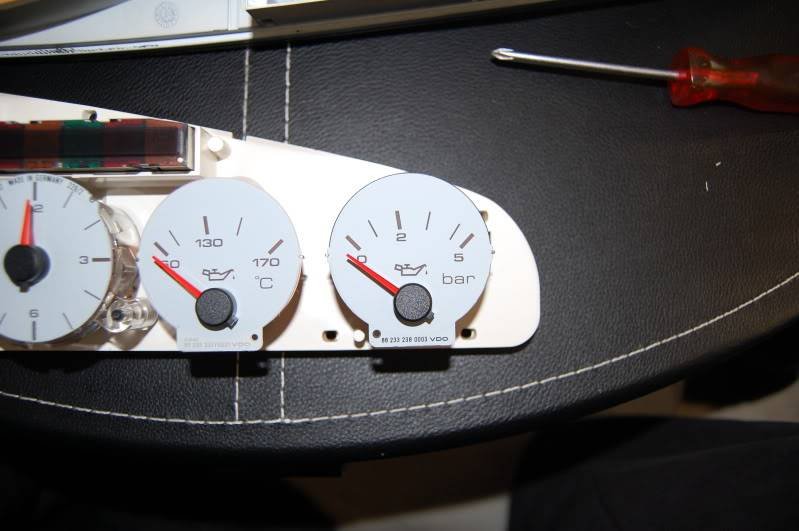

t
a bilder av fronten så dere ser hvor nålene skal stå henn. mye lettere å montere sammen igjen når man gjør det.

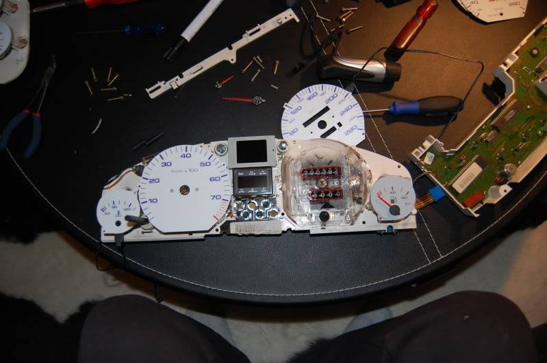

for å ta av nålene/pilene så brukte jeg to flate skrutrekkere og vippet på hver side. dette må gjøres forsiktig så du ikke knekker nålene. på disse målerne sitter de ganske så godt bortsett fra på klokka som går veldig lett av.
når du da har gjort det så ser det sånn her ut.
jeg hadde kjøpt nye skiver så jeg rev forsiktig av de gamle som sitter i litt seigt lim. men skivene er hele etter å ha tatt dem av.
avrevet/gammel/ny
så sjekket jeg at skivene passet. så tok jeg på litt karlson lim på flaten der skivene skulle sitte. (eneste jeg kunne tenke meg å bruke akkurat da)
så satt jeg på skivene og la litt press på dem i en liten stund så limet fikk litt tak.
når jeg var fornøyd så satt jeg på nålene igjen. og satt dette til side. så begynte jeg med bensin/speedo/turteller/temp målerene.

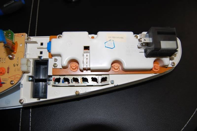

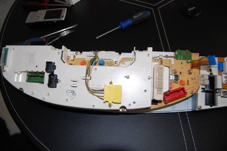

denne var litt værre å få fra hverandre da man må ta av den hvite plasten som dekker nesten hele den siden. her er det 5-6 skruer som holder denne. og den gule kontakten burde skrus av. det er 3 ledninger på høyre på bildet på det lille grønne printkortet som jeg ikke koblet fra da jeg ikke hadde liten nok skrutrekker. så den la jeg bare intil så ikke ledningen skulle ryke.
for å ta av den hvite plasten så må man ta i litt. for det sitter to kontakter under der som kan være litt leie.
når man har tatt av denne så skal man bare finne resterende skruer og skru opp de og da er det bare å løfte ut. pass på at du ikke mister fjæra som sitter på lysdimme pinnen.

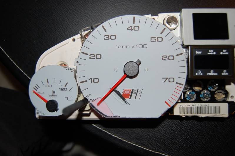

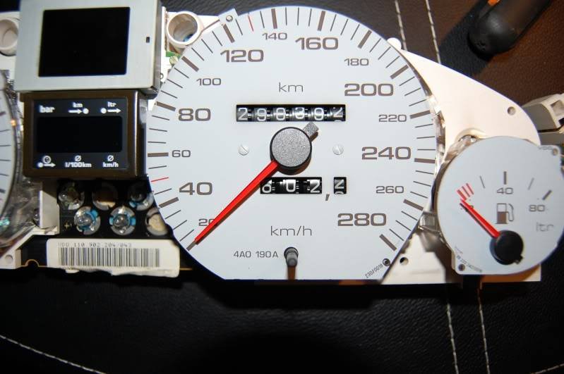

på disse skivene så er det veldig lett å ta av nålene på de to små, disse kan taes av uten verktøy. men ikke de to store, her bruker man to skrutrekkere eller lignende som man gjorde på de første.
""""HUSK Å TA BILDE AV POSISJON PÅ NÅLENE"""
her ser dere også grunnen til at jeg bytter dem. FLASS
disse skivene tok jeg også av. veldig enkelt. på de to små så tok jeg og lirket skrutrekkeren under vært feste og bendte forsiktig så de slapp. på speedo/rpm skrudde jeg av skruene og løftet dem av.

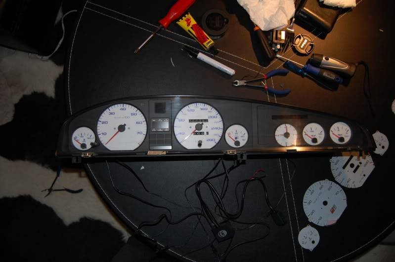

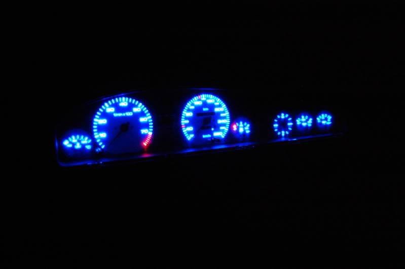

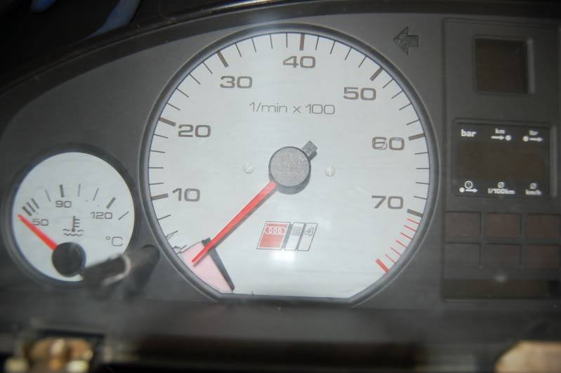

før:
etter:
her har jeg bare koblet opp strøm på skivene. bildet i bilen kommer så fort det er montert. da er nålene røde
