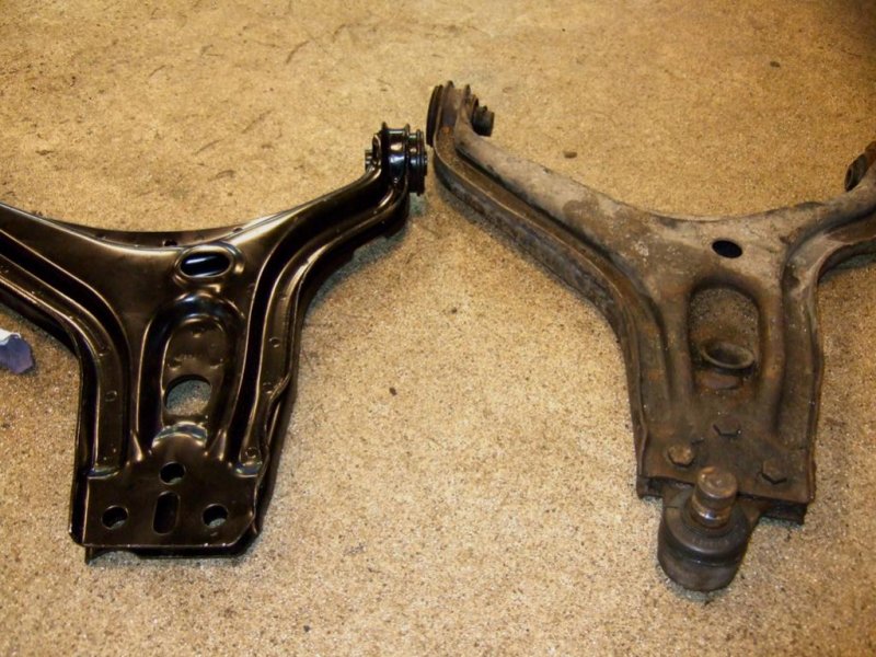

Nå har jeg slitt i mange uker etter å få tak i riktig bærebru til Coupéen min (typ 89mod 20v).
Bestilte fra NBS, og disse manglet metallforingen for stabstaget (fikk feil side også btw).
Bestilte da originale til 1300Kr, men disse var klin like!
Så nå prøver Audi lokalt å finne riktige bærebruer (ga de orig. delenummer, kommer antageligvis noe fra Tyskland).
Flere som har vært borti dette problemet?
Legger ved et bilde som beskriver mer en ord, det er snakk om den metallhylsa mitt på brua.

Grunnen er vel at nyere typ 89 har stabstag festet i fjærbein og ikke i bærebru som de gamle hadde
Vi delte den gamle metallhylsa, og sveisa det fast i den nye bærearmen.

Aha, tenkte litt på det men ettersom bærekula av en eller annen idiotisk grunn er sveisa fast til bærebrua (ulovlig) så trengte jeg nye..
Btw, hvis noen skulle trenge det: Delenummeret til de originale? bærebruene på 89-mod er
(893) 407 160.
Det var på dette nummeret Møller fant noe i katalogene sine, tror jeg, de har jo ikke akkurat til vane å ringe tilbake når de har funnet ut av noe :(
Det er nok forskjellen på hvor stabstagene er festet som er forskjellen :) Jeg har nemlig ikke den hylsa :)

De bærebruene jeg til slutt fikk av Møller hadde delenummer 893 407 159/158.
