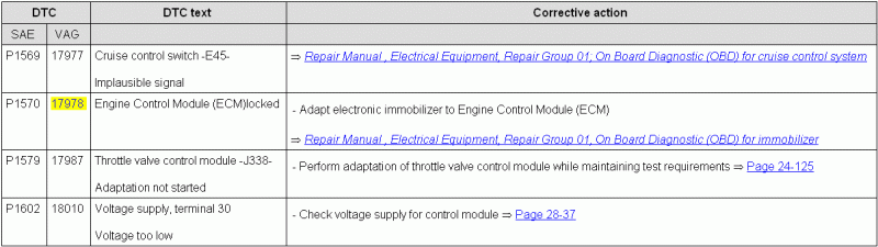

#5 Skrevet Desember 2, 2004 Kom til å tenke på, når vi leste ut feil her i byen Bjørn, så kom jo denne opp: 17978 - Engine Start Blocked by Immobilizer P1570 - 35-10 - - - Intermittent Hva betyr det? Immobilizer? 0 Del dette innlegget Lenke til innlegg Del på andre sider Flere delingsalternativer...
#6 Skrevet Desember 2, 2004 Kom til å tenke på, når vi leste ut feil her i byen Bjørn, så kom jo denne opp: 17978 - Engine Start Blocked by Immobilizer P1570 - 35-10 - - - Intermittent Hva betyr det? Immobilizer? Immobilizer er startsperra ja. 0 Del dette innlegget Lenke til innlegg Del på andre sider Flere delingsalternativer...

#13 Skrevet Desember 2, 2004 Er vel nesten ennå mer interessant hva P1570 - 35-10 - - - Intermittent er for no. Intermittent er jo feil som kommer og går. 0 Del dette innlegget Lenke til innlegg Del på andre sider Flere delingsalternativer...
#14 Skrevet Desember 2, 2004 Er vel nesten ennå mer interessant hva P1570 - 35-10 - - - Intermittenter for no. Intermittent er jo feil som kommer og går. Er akkurat det som er... Det KAN jo være dårlig kontakt et sted, og det KAN jo være det med kommunikasjon mellom sender og mottaker.. Vi får ta en telefon til han Odd igjen trur jeg ørjan... 0 Del dette innlegget Lenke til innlegg Del på andre sider Flere delingsalternativer...

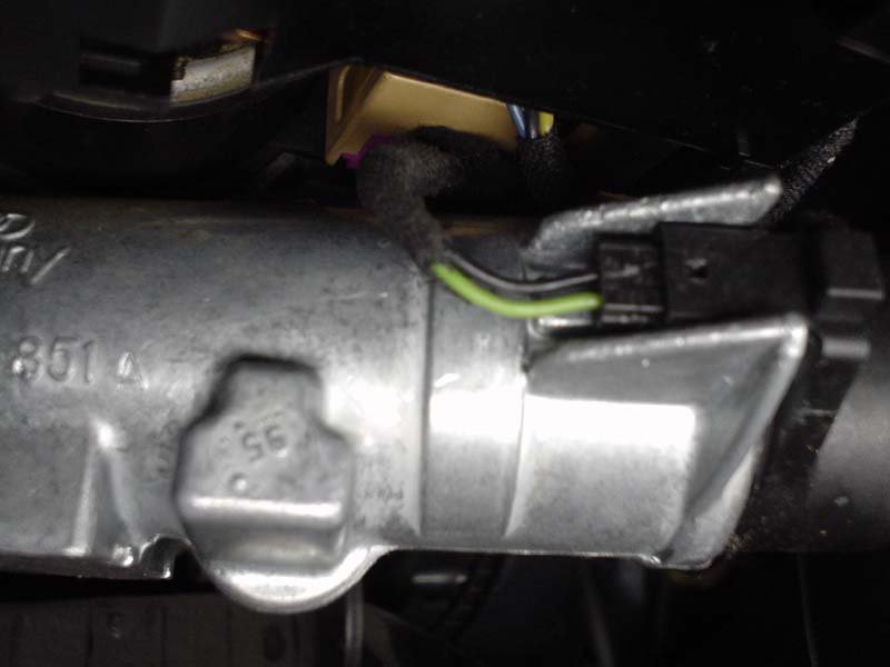

#16 Skrevet Desember 2, 2004 Dette problemet har jeg vært borti flere ganger! Det skyldes 99% sikker dårlig kontakt ute ved lesespolen rundt tenningslåsen. Det du må gjøre er å ta av rattet og dekselene rundt rattakselen. Da vil du se et lite stikk som går inn på lesespolen. Skill dette stikket og ta ut selve stikkerne(finmekanikk!!!). Da vil du se at disse stikkerne er av typen som bare er skjøvet inn på ledningene ala blå 3m koblinger. Fisk ut enden på kabelen og ta bort isolasjonen.Lodd deretter ledningen i stikkeren. Ikke bruk for mye loddetinn da stikkerne skal tilbake i stikkerhuset etterpå. Garantert at du slipper mere kødd etterpå! Har gjordt dette på en rekke biler på jobben og ingen har hatt problemer etterpå ! 0 Del dette innlegget Lenke til innlegg Del på andre sider Flere delingsalternativer...
#17 Skrevet Desember 2, 2004 Dette problemet har jeg vært borti flere ganger! Det skyldes 99% sikker dårlig kontakt ute ved lesespolen rundt tenningslåsen. Det du må gjøre er å ta av rattet og dekselene rundt rattakselen. Da vil du se et lite stikk som går inn på lesespolen. Skill dette stikket og ta ut selve stikkerne(finmekanikk!!!). Da vil du se at disse stikkerne er av typen som bare er skjøvet inn på ledningene ala blå 3m koblinger. Fisk ut enden på kabelen og ta bort isolasjonen.Lodd deretter ledningen i stikkeren. Ikke bruk for mye loddetinn da stikkerne skal tilbake i stikkerhuset etterpå. Garantert at du slipper mere kødd etterpå! Har gjordt dette på en rekke biler på jobben og ingen har hatt problemer etterpå ! Hørtes veldig bra ut.. Dette må jeg prøve.. Skal uansett av med rattet siden det står bittelitt skjevt... Mulig jeg får tid til det i dag... Da er det bare å håpe det er det som er! Takk for godt svar! 0 Del dette innlegget Lenke til innlegg Del på andre sider Flere delingsalternativer...

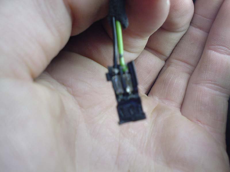

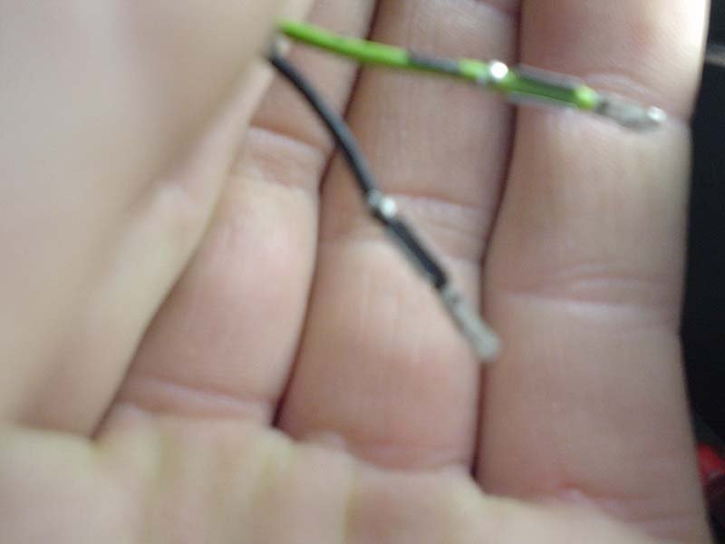

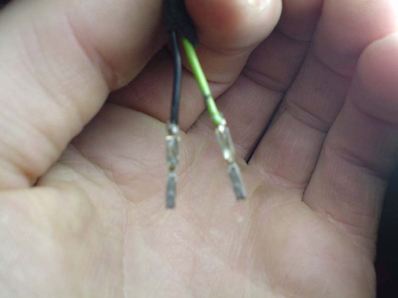

#21 Skrevet Desember 2, 2004 Driver med loddingen nå... Måtte bare inn å hente kameraet.. Fikk skilt den lille stikkeren og når jeg så hvordan kablene var festet kan jeg godt tenke meg at det er her problemet ligger... Bilder kommer snart! 0 Del dette innlegget Lenke til innlegg Del på andre sider Flere delingsalternativer...
#22 Skrevet Desember 2, 2004 Grunnet meget dårlig kamera ble ikke det her noe suksess, men prøver.. 0 Del dette innlegget Lenke til innlegg Del på andre sider Flere delingsalternativer...
#23 Skrevet Desember 2, 2004 2 til.. 0 Del dette innlegget Lenke til innlegg Del på andre sider Flere delingsalternativer...
#24 Skrevet Desember 2, 2004 Skal ikke kimse av kameraet. Det virket jo som det hadde rimelig bra fokus.. På hånda di... 0 Del dette innlegget Lenke til innlegg Del på andre sider Flere delingsalternativer...
