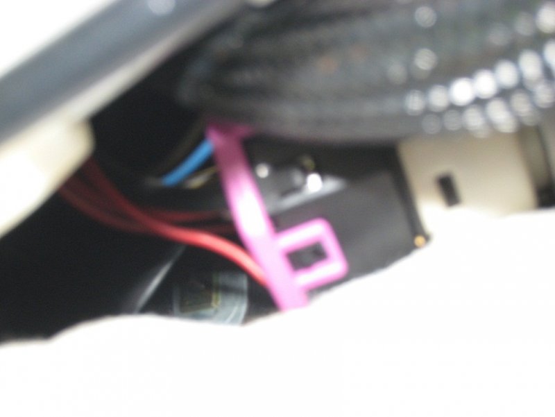

#65 Skrevet Oktober 18, 2010 Knallbra tråd, funka som bare juling. På min S6 C4 var det ingen slik plugg i låsen (-97 lås), men da jeg fulgte ledningen opp til en boks bak speedoen, denne hadde en 12-pins plugg med samme type pinneproblematikk som lot seg lodde bort. Så kun ut med speedo og ikke ratt på denne. 0 Del dette innlegget Lenke til innlegg Del på andre sider Flere delingsalternativer...

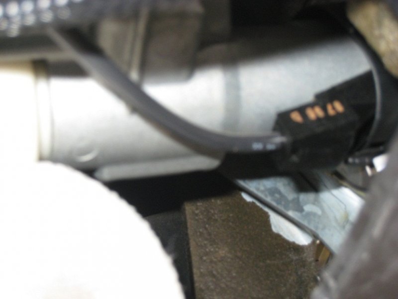

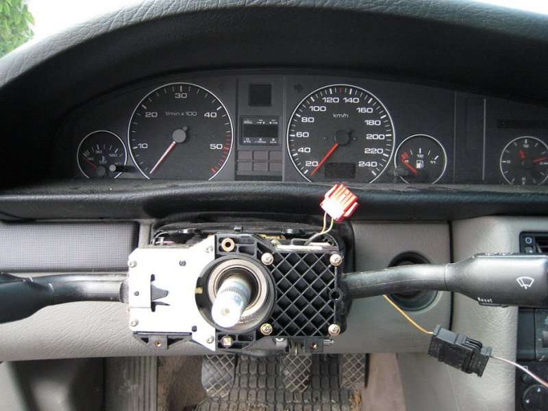

#72 Skrevet Juli 2, 2011 Dette problemet har jeg vært borti flere ganger! Det skyldes 99% sikker dårlig kontakt ute ved lesespolen rundt tenningslåsen. Det du må gjøre er å ta av rattet og dekselene rundt rattakselen. Da vil du se et lite stikk som går inn på lesespolen. Skill dette stikket og ta ut selve stikkerne(finmekanikk!!!). Da vil du se at disse stikkerne er av typen som bare er skjøvet inn på ledningene ala blå 3m koblinger. Fisk ut enden på kabelen og ta bort isolasjonen.Lodd deretter ledningen i stikkeren. Ikke bruk for mye loddetinn da stikkerne skal tilbake i stikkerhuset etterpå. Garantert at du slipper mere kødd etterpå! Har gjordt dette på en rekke biler på jobben og ingen har hatt problemer etterpå ! Sliter litt med denne....har demontert ratt men ser ikke hvor denne kontakten sitter...undersiden, oversiden..? Må deksel bak ratt/rundt tenningslåsen også fjernes? VELDIG! takknemlig for hjelp nå PS! Er på en -96 A6 0 Del dette innlegget Lenke til innlegg Del på andre sider Flere delingsalternativer...
#73 Skrevet Juli 2, 2011 Du må av med rattstammedekslene og da ser du en sort ring rundt tenningslåsen. Inn på denne ringen, som er lesespolen til startsperra, er det lille stikket som må loddes. 0 Del dette innlegget Lenke til innlegg Del på andre sider Flere delingsalternativer...
#74 Skrevet Juli 2, 2011 hmmm...javel, ser en svart ring der bak på låsen, er det på denne? I så fall sliter jeg med å komme til den. Må fjerne deksel under instrumentpanel også da vel. 0 Del dette innlegget Lenke til innlegg Del på andre sider Flere delingsalternativer...
#75 Skrevet Juli 4, 2011 Måtte montere sammen igjen uten å få fikset denne. Fant ikke ut hvor denne kontakten sitter. Noen som har gjort dette på en tilsvarende type, -96 A6 2,5Tdi Q.? 0 Del dette innlegget Lenke til innlegg Del på andre sider Flere delingsalternativer...
