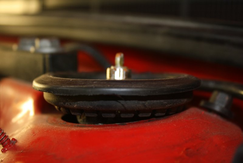

#1 Skrevet April 2, 2009 Ser på min nå etter at KW 2 settet vart montert at den gummien som ligger på toppen av tårnet i motor rommet stikker en liten cm over hullet. Trodde at denne gummien skulle strammes helt ned slik at den stikker nedi hullet og fester demperen på den måten, men den går ikke sålangt ned.Føler at bilen sporer litt og lurer på om jeg har montert noe feil som kan forårsake dette? Skal nevnes at det ble satt på "blå" tårn foringer når det ble montert men vet ikke om det har noe med saken å gjør. Noen som har erfaring med dette? Skal få lagt ut bilde av tårnet, men er det noen som sjønner hva jeg mener? Johan 0 Del dette innlegget Lenke til innlegg Del på andre sider Flere delingsalternativer...

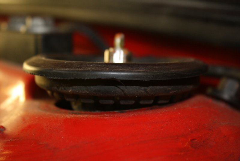

#2 Skrevet April 3, 2009 Slik ser det ut. Noen som ser hva som er galt her?? 0 Del dette innlegget Lenke til innlegg Del på andre sider Flere delingsalternativer...

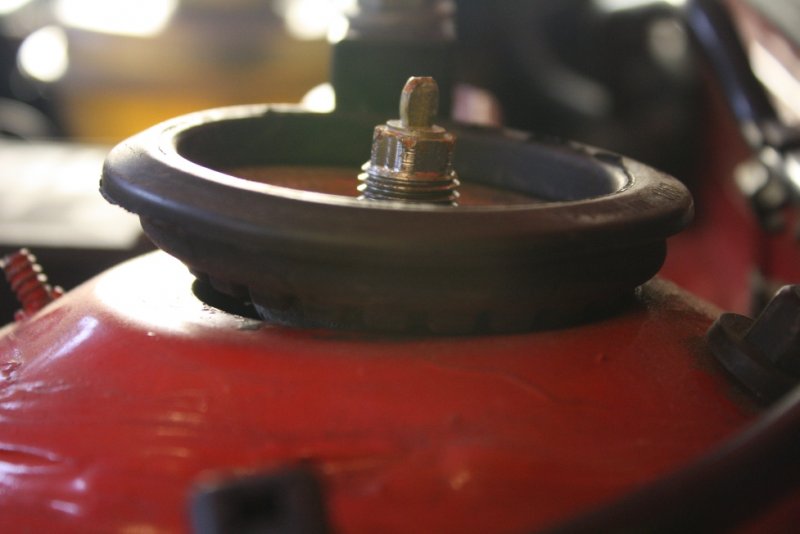

#3 Skrevet April 3, 2009 Ett til.... 0 Del dette innlegget Lenke til innlegg Del på andre sider Flere delingsalternativer...
#4 Skrevet April 3, 2009 Det skal faktisk være en glippe mellom der, men det kan se ut som opp "koppen" på toppen står litt skjevt ? Kan tyde på at lageret er utslitt ogg innmaten i det er presset opp. 0 Del dette innlegget Lenke til innlegg Del på andre sider Flere delingsalternativer...
#5 Skrevet April 3, 2009 Det skal faktisk være en glippe mellom der, men det kan se ut som opp "koppen" på toppen står litt skjevt ? Kan tyde på at lageret er utslitt ogg innmaten i det er presset opp. Hmm, det er alikevel noe som er endret. Over denne koppen så står det originalt på S2 ett deksel som dekker over tårnet. Dette dekselet får jeg ikke nedpå lengre og kan ikke huske att det stakk sålangt opp før. I tillegg, hvis man ser på bildet så er det en innsnevring på gummikoppen som om den skal ned i hullet og stå bare med den øverste lippen over hullet, men husker når jeg monterte det at det ikke var kjans for å få det til. Noen som har bilder fra en original S2 jeg kan se fra? En annen ting er jo og om det blir slik pga KW 2 settet?? Johan 0 Del dette innlegget Lenke til innlegg Del på andre sider Flere delingsalternativer...
#6 Skrevet April 8, 2009 Ingen som har en ide om noe er feil her eller om det bare er å stramme opp igjen?? Johan 0 Del dette innlegget Lenke til innlegg Del på andre sider Flere delingsalternativer...
#7 Skrevet April 8, 2009 Det skal være glippe der selv om det er helt nye fjærbeinslagre, men jeg ville nok sett etter om den satt ordentlig oppi der hvis du føler at bilen er urolig. Rugger du bilen opp og ned, skal koppen stå omtrent fast i øvre stilling når alt er i orden, men med defekt lager kan det hende at den rører seg noe mer. Dekselet passer best på 'originale' mutre, jeg mener jeg har sett at uoriginale dempere har større ytterdiameter på festemutteren, se om ikke det er slik hos deg også. 0 Del dette innlegget Lenke til innlegg Del på andre sider Flere delingsalternativer...
#8 Skrevet April 9, 2009 Det skal være glippe der selv om det er helt nye fjærbeinslagre, men jeg ville nok sett etter om den satt ordentlig oppi der hvis du føler at bilen er urolig. Rugger du bilen opp og ned, skal koppen stå omtrent fast i øvre stilling når alt er i orden, men med defekt lager kan det hende at den rører seg noe mer. Dekselet passer best på 'originale' mutre, jeg mener jeg har sett at uoriginale dempere har større ytterdiameter på festemutteren, se om ikke det er slik hos deg også. Løftet bilen opp og da sank det ned igjen litt. Tror det må noe stramming til men kan ikke se at mutteren har skrudd seg opp heller. Får se hva jeg får til, men mener å huske det var ett helv... å stramme dei mutrene pga at man kan ikke holde igjen så mye. Johan 0 Del dette innlegget Lenke til innlegg Del på andre sider Flere delingsalternativer...
