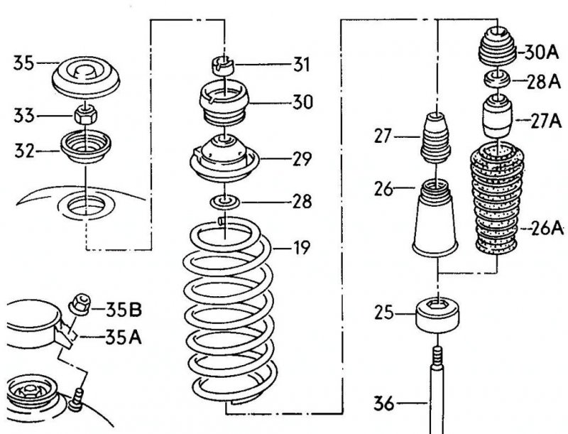

#31 Skrevet April 16, 2009 Har ikke lest hele tråden, så vet ikke om du trenger delebilde lengre, men her er det nå uansett... 0 Del dette innlegget Lenke til innlegg Del på andre sider Flere delingsalternativer...
#32 Skrevet April 16, 2009 Se der ja, spørs om jeg må se på bilen i morgen ble litt i tvil.. 0 Del dette innlegget Lenke til innlegg Del på andre sider Flere delingsalternativer...
#33 Skrevet April 17, 2009 Har ikke lest hele tråden, så vet ikke om du trenger delebilde lengre, men her er det nå uansett... Trenger alltids en tegning:) Ser ut som det er slik jeg har gjort det, men skal ta ned beina og sjekke at lagrene står rett vei. Er noe muffens her. Er jo Kw sett på den så det blir jo ikke helt likt. Johan 0 Del dette innlegget Lenke til innlegg Del på andre sider Flere delingsalternativer...

#36 Skrevet April 17, 2009 Nå har jeg sett på bilen, og det var som jeg husket, den flate delen skal opp, og den enden med søkk i skal ned på dempern Men av en eller annen rar grunn så ser den opp ned ut på sprengskissa? 0 Del dette innlegget Lenke til innlegg Del på andre sider Flere delingsalternativer...
#37 Skrevet April 17, 2009 Nå har jeg sett på bilen, og det var som jeg husket, den flate delen skal opp, og den enden med søkk i skal ned på dempern Men av en eller annen rar grunn så ser den opp ned ut på sprengskissa? Hmm, så hvis jeg snur lageret så vil demperen komme lengre opp?? Uansett, må sjekke litt mer rundt dette da det på min er slik at mutteren på toppen er skrudd slik at den går inni lageret, altså motsatt av det du beskriver her. Johan 0 Del dette innlegget Lenke til innlegg Del på andre sider Flere delingsalternativer...
