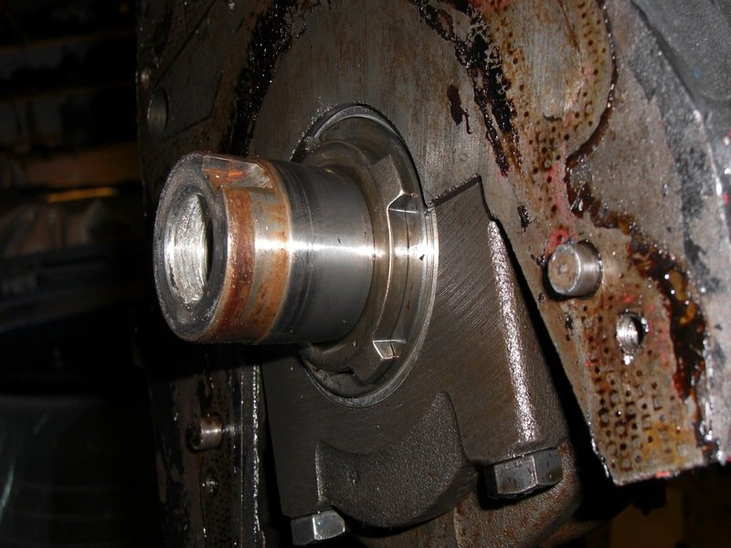

#1 Skrevet April 2, 2009 (endret) Noen som veit hvordan man løsner medbringeren for oljepumpa på veivakselen på en 3b motor? Trenger ikke denne lenger da jeg går over til tørrsump. kunne se ut som den var presset på. 0 Del dette innlegget Lenke til innlegg Del på andre sider Flere delingsalternativer...
#2 Skrevet April 2, 2009 Den er presset på ja. Varme opp og prøve å kutte ett snitt i den, så kommer den nok 0 Del dette innlegget Lenke til innlegg Del på andre sider Flere delingsalternativer...
