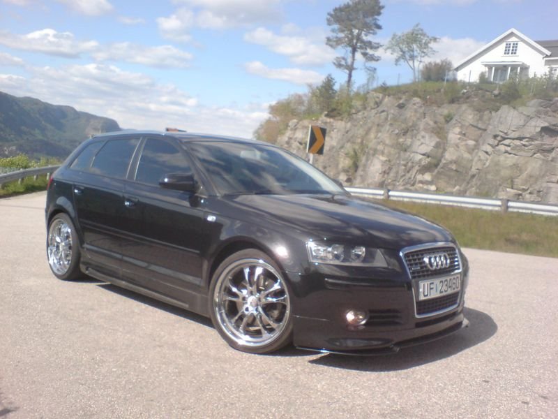

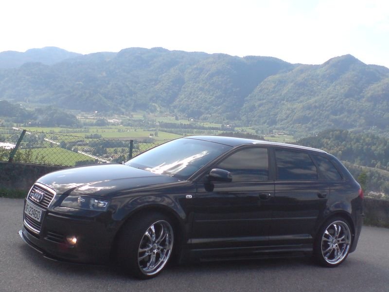

#1 Skrevet April 6, 2009 Jeg vil gjerne ha bilen enda lengere ned PGA at det er så mye plass i hjulbuen ned til dekket som jeg ikke liker. synes det er penest vis kanten av hjulbuen går akkurat i kant med dekket. men jeg kan ikke senke bilen noe mere egentli for da blir bilen ubrukelig, bilen subber bak men det er fordi jeg har 250-300kg med anlegg baki der. Va er alternativene? hjelper det med 20" felger? og så kansje senke? vill jeg fremdeles ha bakkehøyde men slippe det i hjulbuene? her er bilde se spes forann 0 Del dette innlegget Lenke til innlegg Del på andre sider Flere delingsalternativer...

#5 Skrevet April 6, 2009 jeg har 20" og skal sette på justerbart, ser ikke for meg at dette kommer til å være noe jeg vil slite med dumper med, bilen er høyere med store hjul så, men du har vel litt rieger plastikk eller noe foran? det er med på å gjøre bilen lavere enn den trenger.. og justerbart så vil du få bilen stivere enn den er pr idag så da vil du slippe å subbe:) 0 Del dette innlegget Lenke til innlegg Del på andre sider Flere delingsalternativer...
#6 Skrevet April 7, 2009 ja jeg har Rieger plastikk men er jo det jeg vill ha på.. synes bilen har en utrolig rå Look med det på å skal sant sies så liker jeg ikke A3n orginal.. men Oettinger stylingen er det ingenting å si noe på. Men hvor mye høyere blir en bil med 20" felger? får vell en lavere dekk dimensjon også da? 0 Del dette innlegget Lenke til innlegg Del på andre sider Flere delingsalternativer...

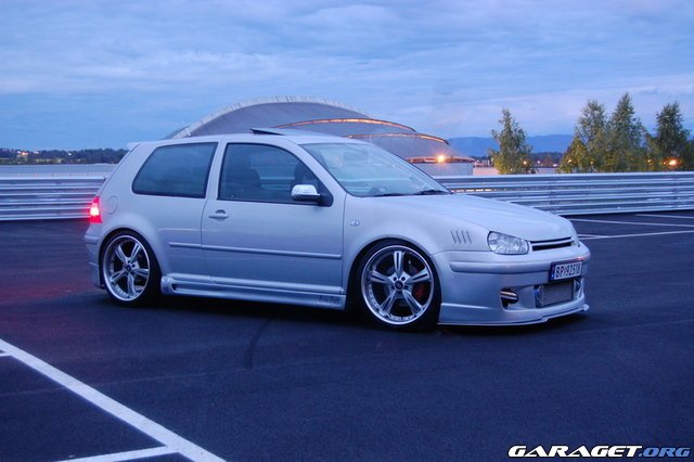

#15 Skrevet April 7, 2009 Du har 20"? er nøyaktig slik senk jeg vill ha men med rieger stylinga påHmm 235-35-20 235-30-20 Lar ikke di dimensjonene seg gjøre? Hvis du refererer til den svarte jeg postet, har den 8,5x18 ET 35 med 215/35 og 9,5x18 ET 40 med 215/40 og gewinde i bunnene (omtrent) Problemet med å bruke plastsenking fra feks Rieger, er som du har merket, som oftest at leppen går for lavt til at du kan senke nok til at felgene sitter bra i hjulbuen 0 Del dette innlegget Lenke til innlegg Del på andre sider Flere delingsalternativer...

#19 Skrevet April 8, 2009 sorry OT: 250-300kg anlegg?? drasser du på SÅ mye? hva består det av? Bendik her inne på forumets har en Golf 4 som er lav og STAPPET med anlegg klarer seg jo helt utmerket med så mye anlegg samtidig som han har lav bil.. 0 Del dette innlegget Lenke til innlegg Del på andre sider Flere delingsalternativer...
#20 Skrevet April 8, 2009 men problemet er jo det at Rieger er den fronten jeg synes er råest men kan ikke få den i en "høyere" versjon. Det jeg prøvede å komme frem til var jo at enten ta av leppen og få den lav nok, eller la den sitte og få glippe i skjermene. Personlig er jeg ikke noe fan av Rieger, så vet hva jeg hadde gjort: flau : 0 Del dette innlegget Lenke til innlegg Del på andre sider Flere delingsalternativer...
#21 Skrevet April 8, 2009 sorry OT: 250-300kg anlegg?? drasser du på SÅ mye? hva består det av?Bendik her inne på forumets har en Golf 4 som er lav og STAPPET med anlegg klarer seg jo helt utmerket med så mye anlegg samtidig som han har lav bil.. Kjørte den bilen litt forrige sommer, og aldri noe stress med subbing osv der.. Som Alex også skrev over, kjøp deg justerbart og prøv deg fram! 0 Del dette innlegget Lenke til innlegg Del på andre sider Flere delingsalternativer...
