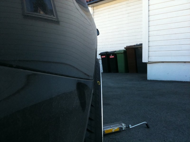

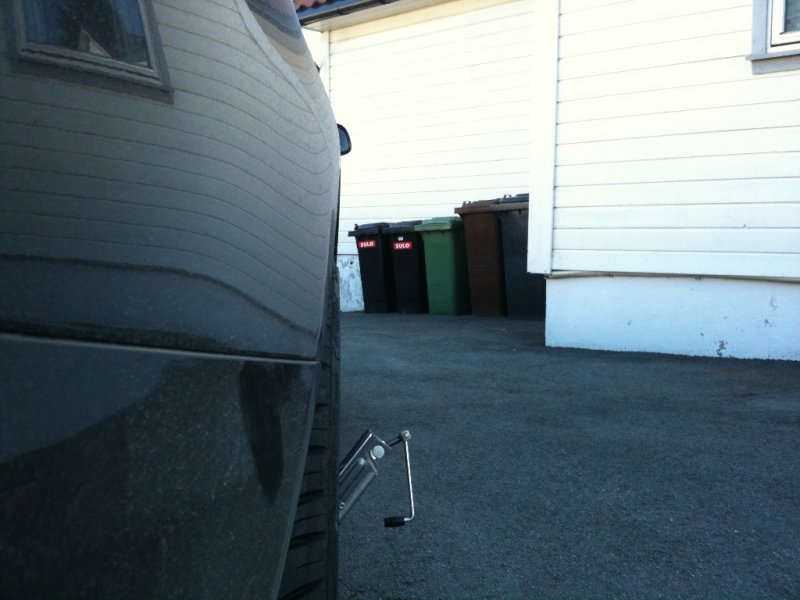

Hvordan vil det gå om jeg hiver på hhv 8,5/19" og 10/19" felger foran/bak på denne bilen (ET 38 tror jeg).. ? Dét skaper vel enda større problemer ?
Kunne det gått med 255/35 eller 245/35 ?

Ville droppa bredere bakfelg enn forfelg fordi A6 4F faktisk er smalere bak enn foran. Da måtte det heller bli 9 eller 9,5 toms felger rund baut med ET40-45. Og fortsatt 255/35 dekk ville jeg valgt, men 255/40 kan også funke. Hvis du har dekkene, så kan du jo teste de og se. Felgbredden har intet å si på hvor dekket havner i skjermen, kun ET.

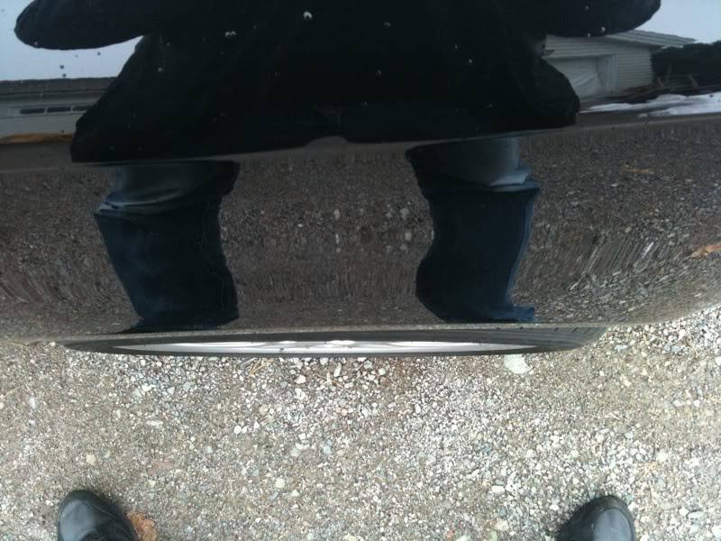

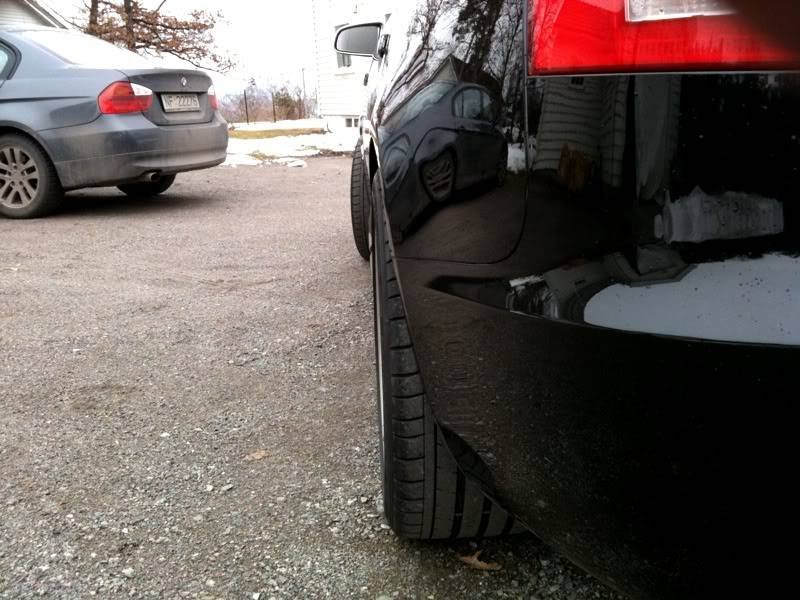

Her ser det ut til at det blir 20mm bredere utover.. og da kommer den vel utenfor skjermen ?
http://www.wheelsmaster.com/rt_specs.jsp?item=Wheel-Tire%20size%20comparer&showRim1=1&showTire1=1&sw1=255&ar1=35&bd1=19&rd1=19&rw1=8.5&et1=48&showRim2=1&showTire2=1&sw2=255&ar2=40&bd2=19&rd2=19&rw2=8.5&et2=35&text1=&text2=
Dette er dersom vi går ut fra at 255/35-19 ET 48 er "standard A6"..
Vil det gå dersom jeg bruker spacer (hvilken?)?
Vil disse.. med eller uten spacer.. påvirke kjøreegenskapene nevneverdig?
Er de lovlige på denne bilen?

245/30 19 er vel ugunstig små hjul på A6 4F ja, selv 275/30 er endel mindre enn 255/35 og det er heller ikke riktig med denne hjulkomboen mht ulik rulleomkrets foran og bak. Man har ikkeno quattro-system å ødelegge, men det ser kanskje litt rart ut, samt er ikke lovlig uansett TUV på felg etc. 10x19 ET38 stikker vel ca 7-8 mm utenfor skjermen og frykter 275 dekket kan subbe godt hvis bilen er lav.
HVIS du skulle bruke disse felgene (8,5 og 10x19 ET38) så ville jeg satset på 245/35 rund baut. Men jeg synes ikke dette er optimalt på bilen pga at A6'en er smalere bak som jeg sa i forrige innlegg.
Spacer er helt unødvendig med ET38, 8,5x19 ET38 rund baut er nok godkjent (ET45 orig mon tro, og da er ET endret 7mm per side og 14mm totalt, dvs under 15mm) også uten TUV. Men bredere felg og/eller dekk får man ikke godkjent på VAG (bortsett fra Audi R8) meg bekjent.

Da kom felgpakken, og fikk plutselig 10x20" ET 40 felger til bakdekkene, som de hadde montert 245/30-20 på! Skjønte med en gang at dette ikke gikk, men prøvemonterte bare for å ta et bilde.
Fremdekkene var 8,5x20" ET 40 med 245/30-20, så disse burde passe bedre.
Synes virkelig at 8,5x20" med ET på 40 er akkurat passe mtp hvor mye felgen bygger ut, var god plass innover i hjulhuset, så ingen problem med bredere felg, men da bør en etter min mening justere ET slik at felgen ikke kommer lengre ut.
At vedkommende bedrift sier de skal sende med 9,5x20" ET40, og mener det går bra, og istedet sender 10" brede felger er jo litt skuffende, 9,5" med ET 40 ville jo også se helt dumt ut. Ble jo en voldsom strekk i dekket med 245 brede dekk.
Vegard
