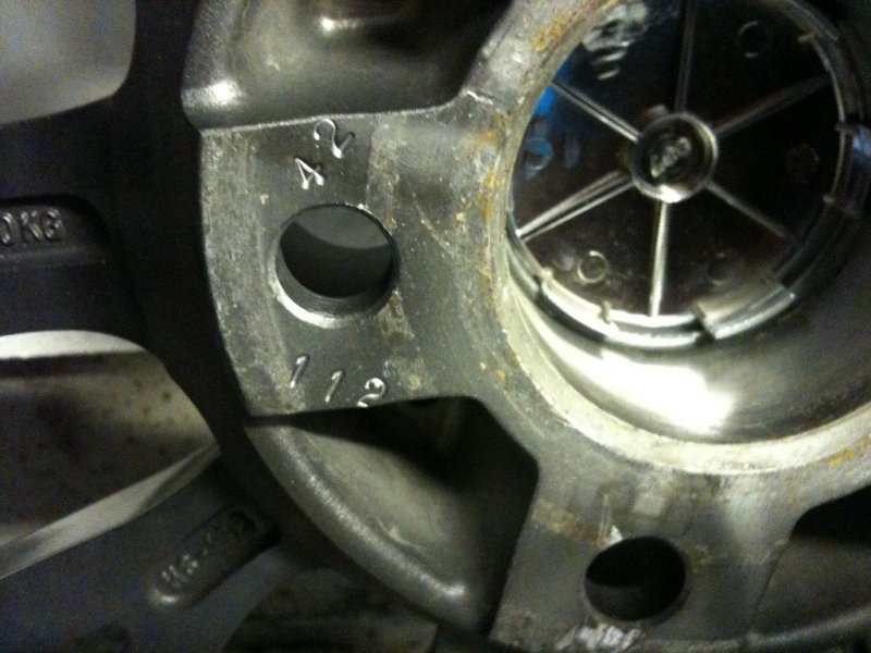

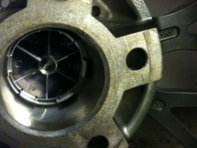

Skulle gjøre klar felgene for tilbakesending, da jeg ser inne i felgan at der hvor det opprinnelig skal stå ET er det gravert bort, så er det dimplet inn nye tall. På felgen som er 8,5" bred står det 35, og på den som er 10" bred, står det 42....
Så hvis dette er inpresset blir jo alt helt feil... Men felgen som var 8,5" med da kanskje ET på 35 fyllte hvertall hjulbuen helt ut.

8,5x20 ET35 bygger nok i skjermkanten ja. 10x20 ET42 felgen bygger da 12mm lengre ut enn forfelgen.
