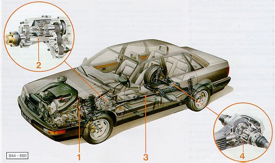

#4 Skrevet Desember 4, 2004 På nettsiden http://www.audiv8.com (tysk) så står det at V8'ens automatgearkasse har en hydraulisk lamellsperre, med medfølgende lite bilde: Og også en Torsen i bakakselen: Videre står det at V8 med manuell kasse har en forsterket kasse fra 200 20V, med Torsen midtdiff. Her er en bit sakset fra denne tyske siden: Das Getriebe paßt sich ohne manuelle Intervention allen Fahrsituationen an und verteilt die Kräfte automatisch auf alle vier Räder. Das Einschalten von manuellen Differentialsperren entfällt. Über die hydraulisch gesteuerte Lamellenkupplung zum Zentraldifferential und das Torsendifferential an der Hinterachse erfolgt die Kraftverteilung je nach Situation bis zu 80% auf die Vorder- und 20% auf die Hinterachse bzw. umgekehrt. Im Normalfall wird die Kraft völlig neutral zu 50% auf jede Achse verteilt. Som betyre noe slikt som Girkassen tilpasser seg alle føresituasjoner uten manuell innflytelse, og fordeler kraften automatisk til alle fire hjul. Innkoblingen av manuelle differensialsperrer bortfaller. Over den hydraulisk styrte lamellkoblingen til senterdifferensialen og Torsendifferensialen i bakakselen, overføres inntil 80% drivkraft til forhjulene og 20% til bakhjulene, og motsatt, alt avhengig av føreforholdene. I normale tilfeller blir effekten overført fra helt nøytral til 50% på hver aksel. 0 Del dette innlegget Lenke til innlegg Del på andre sider Flere delingsalternativer...
