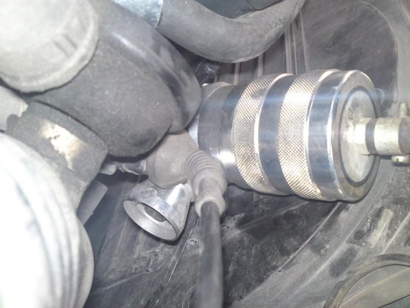

henta meg en audi A4 1.8T sist helg den satt det en dump på ser sånn ut
denne er vell helt feil til audien eller?
Bør ha en resirk ja.
ok, dette hva noe som forige eier har satt på ... får bestille meg en resirk til uka :D
sånn da har jeg satt på resirk 007 :D:D men viss jeg har lyst å justere opp trykke da.... hva gjør jeg ...søkt øitt men..hjelper lite :P... ser noen sier sett på slange klemme på ene slangen som går inn på ventilen?????? samme hvem av dem? ell sette på justerventil,men ..hva er greiest?
resirkventilen styrer ikke noe trykk.
Den bare skrus fast med slangeklemmer der den skal sitte med ene siden inn etter turboen og andre før turboen og etter lmm..
Da må du chippe bilen. Går an å justere opp trykket med en manuell ventil som trykkjustering men da blir alt det andre feil (tenning osv).
