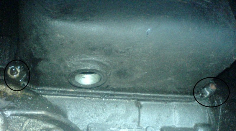

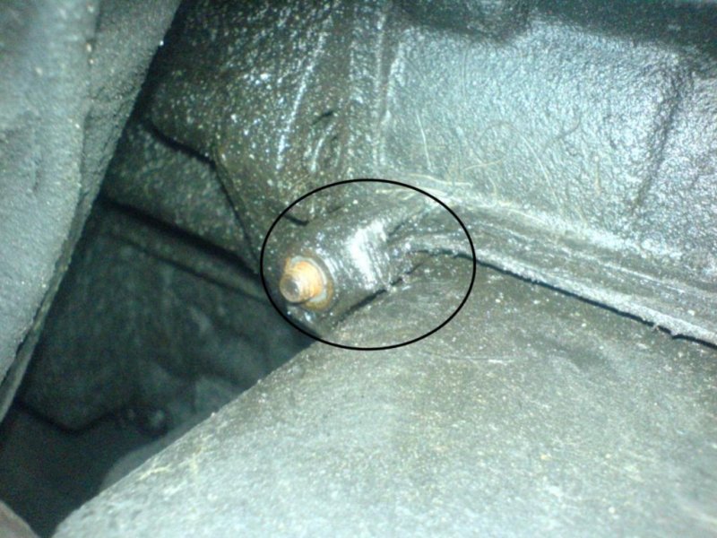

Jeg får ikke ned bunnpanna på automatkassa på min a6 2,8q avant. Har løsnet de fire mutrene i hvert hjørne av bunnpanna men den sitter som støpt. Ser at det sitter på 4 braketter eller lignende på gjengestagene, men tør ikke bryte for mye for å få de løs. Kan noen hjelpe meg? Skulle veldig gjerne hatt av bunnpanna i dag. Jeg setter stor pris på alle svar! :) Legger ved bilder av brakettene.

Med mild vold, 5-56 og rørtang har jeg fått løs to av fire braketter. De sitter noe inni h... : bh :
