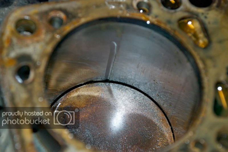

#11 Skrevet Mars 12, 2010 Da er problemet funnet etter å ha tatt av toppen.. Det var ikke noe med ventilene.. Det viste seg å være skade i sylinderen og et løst stempel Her er et bilde: Så blokka blir bytta ut eller jeg har kjøpt en brukt motor som blir satt inn istede. 0 Del dette innlegget Lenke til innlegg Del på andre sider Flere delingsalternativer...
