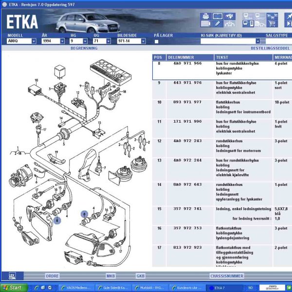

bilde:
ikke helt bombesikker, men trur det er: 4A0971966
nr. 8 på bildet.
stemmer nok det, men du må kjøpe stikkene løse...men det har de liggende løst evt kjøpe med ledning men koster mye mer.

den du har der har delenr. 813972929 (detta er vel til B3)
(flatkontakthus med tillegskontaktlåsing og gjennomføring)
4A0971966 (mens detta er til B4)
(hus for rundstikkhylse med tillegskontaktlåsning og gjennomføring)
trur jeg da:)
