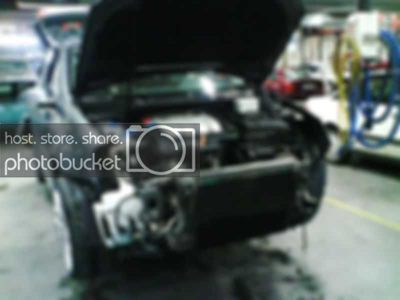

#16 Skrevet April 27, 2009 Vet ikke om det lar seg gjøre å modde noe av orginal delene. Jeg har bytta både radiatorramma og selve støtfangeren. Skal visst nok være forskjell på entring av skruehull osv. På bildet ser du hvor mye som måtte av før det ble montering igjen. Måtte også kjøpe nye noen føringsprofiler som sitter rett under hovedlyktene som fangeren skal festes i. Jeg bruker orginal innerskjermene men disse er 2-3cm smalere enn de for R32. Husker ikke om hullene passa over eller om de bare ble brukt noen karosseri skruer for å feste det. 0 Del dette innlegget Lenke til innlegg Del på andre sider Flere delingsalternativer...
