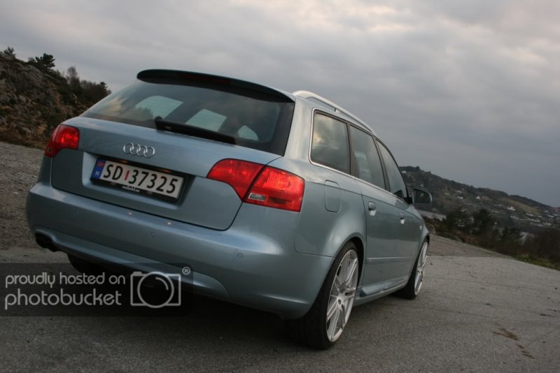

Akkurat den dim en du snakker om:
Og det går bra??ikke noe subbing?
