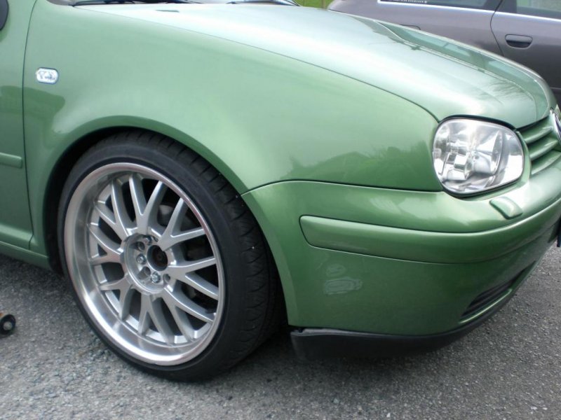

Vi prøvde ene bakfelgen til Kjell framme, 9x18 ET35 med 225/40 dekk og det ble meget korrekt : ja :
Kjell: Tok du bilde du kan legge ut?

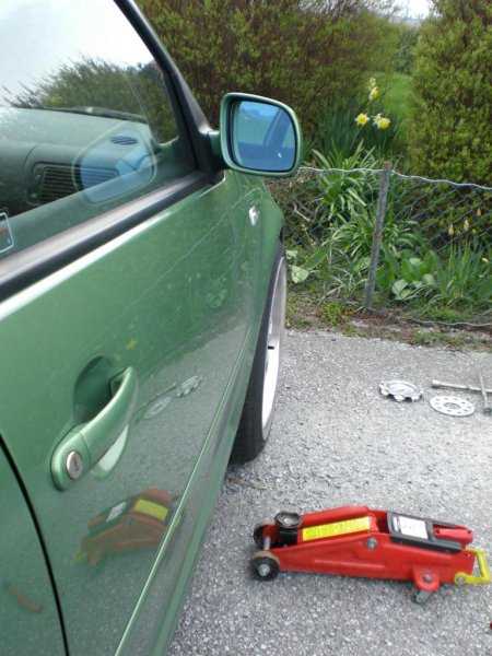

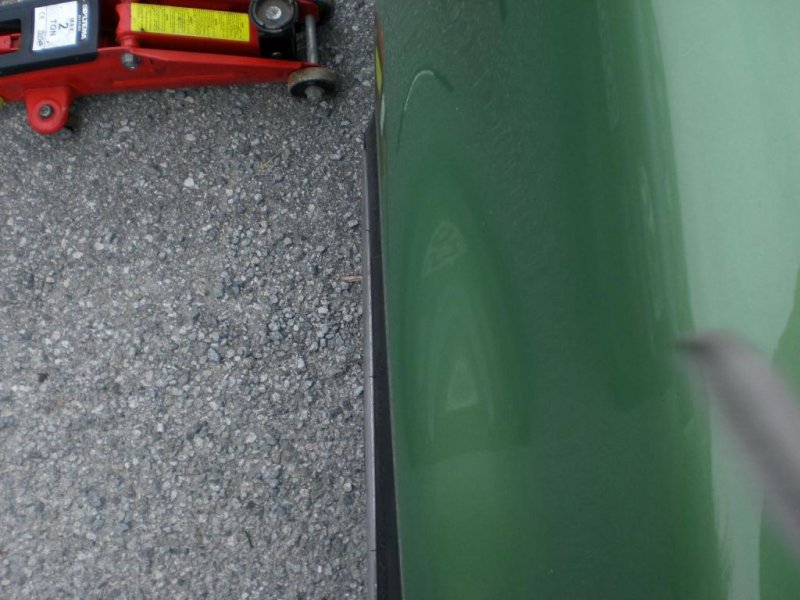

Det gjorde jeg vet du! :) Skal vi se her.. Ja, treger litt nå på at jeg ikke har 9" fremme også for det ble vell egentlig helt perfekt!
På bilde nummer to ser det ut som det stikker litt utforbi... Det stikker faktisk mindre utforbi pga, feil vinkel på kamera.. :)
