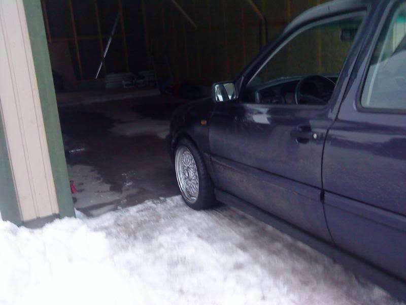

se i tråden min, der ser du den dimensjonen på bilen min forran..
Det er med 40 senk, så du trenger mer enn 60 senk:)
Må nok legge inn kanten på buen hvis du skal lavt :)

her:
okay:p blir justerbart til sommern når jeg får råd så, får ha det som det blir til da :)
