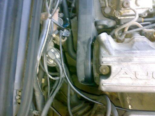

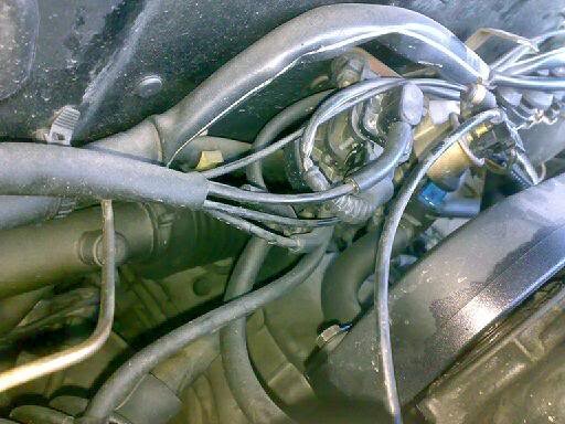

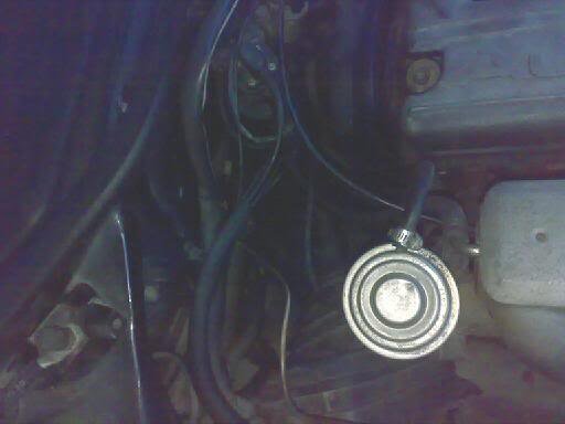

#11 Skrevet Mai 5, 2009 .... og hjernene under baksetet........ jeg har en slange som går fra en slange nede på turbo siden på motoren, og opp til en føler som sitter på venstre siden oppe i motor rommet. fra denne føleren går det to slanger INN i bilen også. slangen som kommer fra en slange nede ved turboen/insuget sitter litt løst i inn festingen sin. Menn siden denn bare er stukket inni et hull si slangen, får jeg ikkje festet denn skikkelig med en slange klemme. kann dette ha noe med saken og gjøre? :=) Hjernen under baksetet er til ABS, tror jeg. Motorhjernen ligger i kasse under passasjerens føtter. Litt usikker på hvilken slange du mener, men antar du mener opptil føleren på høyre og ikke venstre side av motorrommet (i fartsretningen) og som det også går en ledning ut av. Det er viktig at slangene inn på denne ikke er forvekslet, da det kan gi rare utslag. Det er forøvrig liten grunn til at noen kan ha forbyttet, men du kan ikke utelukke det. Selges Høystbydende 35 000. årsavgift betalt. Fult skinn intriør(sports stoler alla S4/s6.) nytt register. vann pumpe.olje og filter. Alle foringer i forstilling er byttet, samt bære armer og kuler. Tann stang overhalt for noen måneder siden. Får du 35 for en slik bil som har motortrøbbel så skal du være heldig eller kjøper må være dum. Realistisk pris er nok ikke mye over 30 når den er i orden. Hvordan trykk teste hver enkelte slange skikkelig for og finne hull osv? :=). Forbruket langkjøring ligger rundt 0,81 på mila. har aldrig fått denn under dette. En gang jeg prøvde og få forbruket langt ned ved og bare kjøre fint og ikkje bruke turtall. låg det på over literen på mila. Er dette normalt? Som regel ikke nødvendig å trykkteste når det er så grove feil. Er slanger synderen vil du finne store hull i trykkslanger ifm innsug eller du vil finne små tynne slanger som er smeltet eller gnisset hull der de ligger an mot noe metall. Nei, slikt forbruk er definitivt ikke vanlig. Du skal kjøre mye grisete småkjøring fpr å klare å komme opp i 0,8. På pen langkjøring bør det være mulig å få den ned godt under 0,6 som regel 0,55. Blandet kjøring aldri over 0,7. Noen tanker: - høres ut som nødmodus inntreffer. Det skjer hvis det er overtrykk eller feil tenningstidspunkt, eller hvis hjernen tror det er overtrykk (feks små slanger feil koblet eller defekt sensor) - overtrykk kan komme av alvorlig kokset innsug, tett katalysator (da ville den ikke av og til vært bra sprek), utslitte/skadde dyser, skadd chip - feil av denne art som kommer og går kan være slakke remmer (reg og pumpe) som i tillegg er på grensen til utenfor spec slik at de av og til er innenfor og av og til utenfor. - innitielle tips: ta vag-com, kontroller alle slanger, kontroller dyser, still inn register stramming/timing og pumperem stramming/timing på nytt. Kompressjonstest ville nok også vært interessant. Hjelper ikke det, lån deg hjerne som ikke er tuklet med. Hjelper ikke det, selg bilen til meg for 10K Lykke til. 0 Del dette innlegget Lenke til innlegg Del på andre sider Flere delingsalternativer...
#12 Skrevet Mai 5, 2009 (endret) Må ut med gulv trekket da for og finne denne? . skall ta meg en titt der også om det er noe tull under der . Det er til høgre i farts retningen denne sitter ja. Kan ta ett bilde av plaseringen og legge ut her eller sende deg på sms i morgen jeg (har nummeret ditt fra gir kasse kjøpet ). vet 35 000 er mye. vill jo ikkje selge denn . da skall jeg se over ALLE slanger på Fredag. kjenne over reimer. og få tatt diagnose. aldrig hatt denn lengre ned enn 0.79(dette var fra odda til Rally norway på snø føre ). menn hvordan finne ut hvor alle slangene skall gå orginalt? får jeg opp dette på AKTE?. SKall gå over alt du har skrevet her. Menn og få seg tak i en hjerne blir neppe lett rundt her. har du en liggende jeg kunne fått testet? jeg betaler porto fremm og tilbake i så fall. og betaler gjerne noen penger du beholder så du vet jeg ikkje stikker av med denn . Mvh Alf Arne Hauso 0 Del dette innlegget Lenke til innlegg Del på andre sider Flere delingsalternativer...
#13 Skrevet Mai 6, 2009 (endret) Her kommer det noen bilder av disse Luft dingsene på torpedo veggen. Beklager dårlig kvalitet. kann få tatt bedre i helgen. Mvh Alf Arne Hauso 0 Del dette innlegget Lenke til innlegg Del på andre sider Flere delingsalternativer...

#19 Skrevet Mai 8, 2009 har i dag. gått over slanger og turbo. dette fant jeg ut: Slangen som går fra innsugs slangen til turbo og opp til ene ventilen på Torpedoveggen var gnikket mye av, muligens hull også. klipte bort det skadde og skjøytet med en gummi slange utenpå. Innsugs slangen var heller ikkje skikkelig fast skrudd på turbo, så denn skrudde jeg skikkelig fast etter og rengjort denn og sett ettter hull. Slangen som skulle gå inn på "bomben" i motor rummet(svart "håndgranat" festet på høyre side i fartsretningen) var ikkje i nærheten av og være tilkoblet en gang. så fikk satt denne på i gjenn. Turboen var helt fast og fin(ikkje mer enn det er normalt/pleier og være) og alt såg fint ut og gikk lett rundt. etter dette synest jeg den hadde, finere gange på tomgang. menn etter en stund. begynte denn og jage lit opp og ned på turtall. Hadde meg en prøve tur og merket ingenting til juksing og etter det gikk denn fint på togang. Kann noe av det jeg har "fikset" i dag ha vert årsak til mine prblemer? Skall ha meg en tur på i overkant på 8 mil i morgen så får vi se om denn holder seg i topp form da . Mvh Alf Arne Hauso 0 Del dette innlegget Lenke til innlegg Del på andre sider Flere delingsalternativer...
#20 Skrevet Mai 8, 2009 Kann noe av det jeg har "fikset" i dag ha vert årsak til mine prblemer? Ja det kan ha løst NOEN av problemene, dersom det var hull i slanger og dersom trrykkslangene kunne slippe ut trykk. Forøvrig med så høyt forbruk og hvit røyk så ville jeg i tillegg mistenkt feil justerte remmer og tenningstidspunkt. I værste fall løs bolt nede som vil medføre havari. Kan nevne at jeg i dag kjøpte meg en 2,5tdi som har vært til skifte av register og det medførte at den begynte å gå dårlig. Så ble tenningstidspunkt justert. Begge deler på Bosch-verksted. Så totalhavarerte motor........jeg antar at det er løs bolt nede som er årsaken. Dette medfører først at motor noen ganger gå bra andre ganger dårlig. Etterhvert dårligere og dårligere før kilen ryker helt og register kommer i fri flyt. Dette har jeg sett en rekke ganger før på disse motorene. Det er altså et poeng å forsikre seg om at register er rett montert og justert. Like før dette skjer merker man også av og til litt kakling på tomgang pga løst hjul nede på veiv. 0 Del dette innlegget Lenke til innlegg Del på andre sider Flere delingsalternativer...
