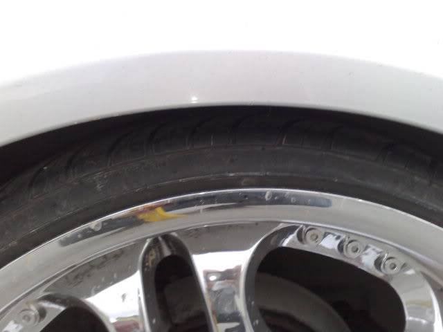

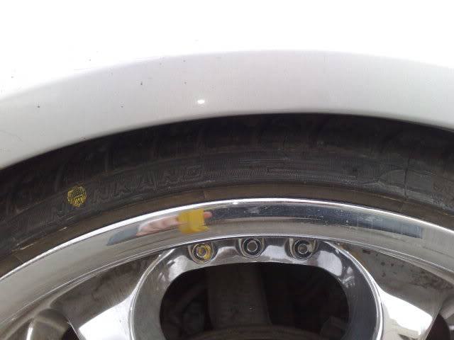

Slik ser det ut nå...8,5x20" ET42 (var ute og sjekket ET nå...).
Foran har jeg ikke noe særlig å gå på utover, og ikke innover heller da jeg nesten er an i innerskjerm når jeg legger max over.
Ved bratt overgang til oppoverbakke (elendig forklart men håper dere skjønner) så tar dekket såvidt i skjermkanten (som ikke er valset).
Men skal valse dette for å være på den sikre siden.
Bak har jeg litt mer å gå på - dog ikke mye. Har 10mm spacere som jeg skal prøve å få på, da tror jeg strikken er tøyd rimelig langt da. Trekker jo campingvogn og da får man jo litt mer vekt over bakhjulene, selv om oppsettet er såpass stivt at bilen bare gikk et par mm ned når jeg hektet på vogna (90kg vekt på kula).

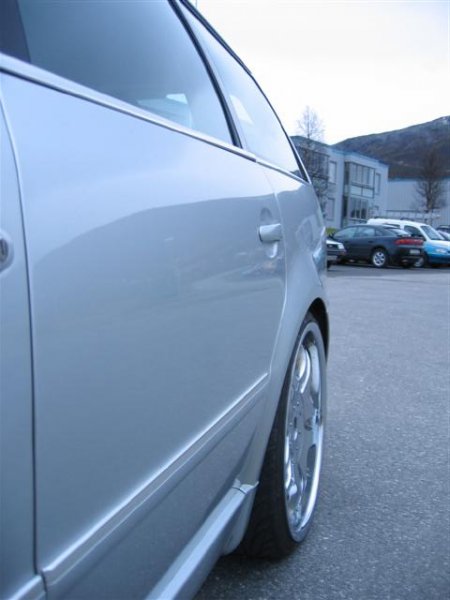

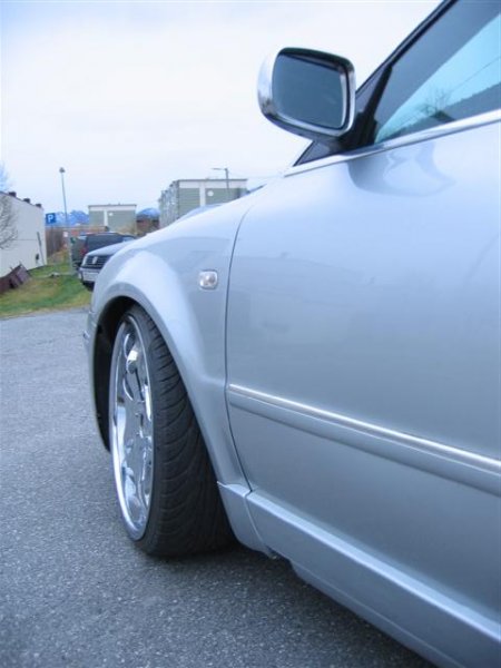

Bilder av slik det ser ut med 10x18 ET 21:
[ATTACH]121776[/ATTACH]
[ATTACH]121777[/ATTACH]

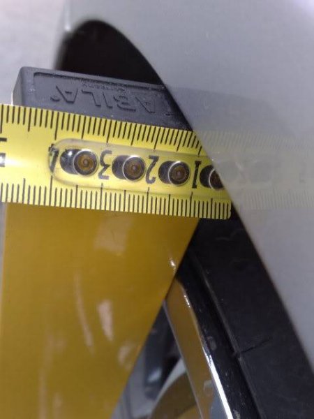

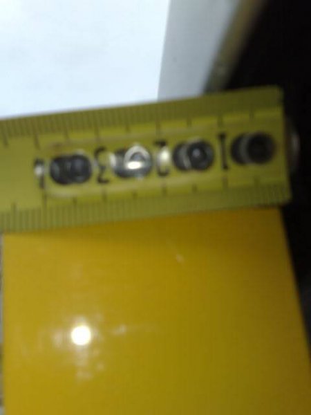

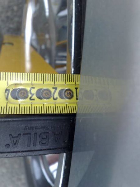

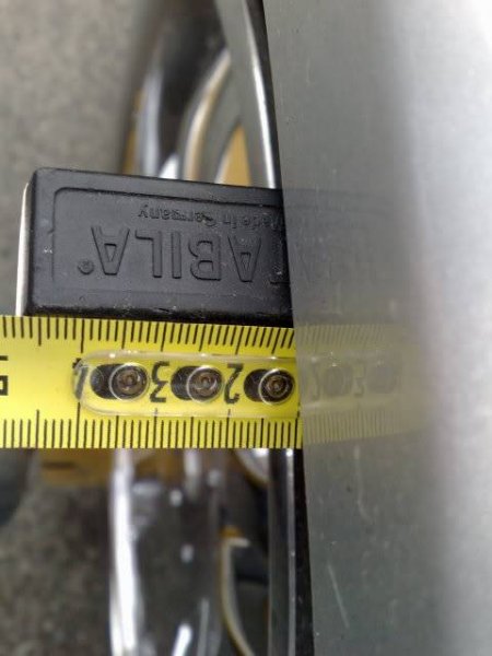

Legger ved noen bilder av tingenes tilstand nå, bilen står helt flatt og jeg la vateren tvers over felgen og målte fra kanten av vateren (=ytterkanten av felgen) til skjermen.
Bak:
Foran:
Er ca 10mm bak og 15mm foran å gå på utover. Og så ser dere høyden Passaten er stilt inn med nå. Høyere er uaktuelt!!!
