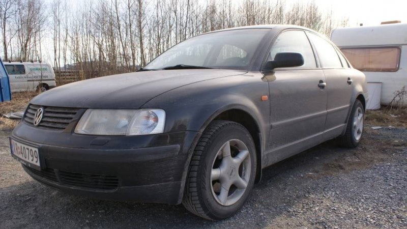

Bilen vel fremme klar til en liten shine!

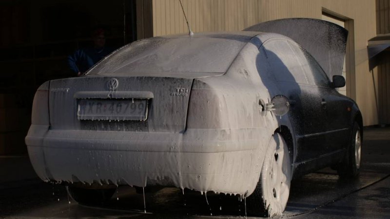

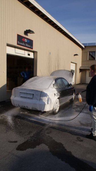

Så ble bilen skumlagt:

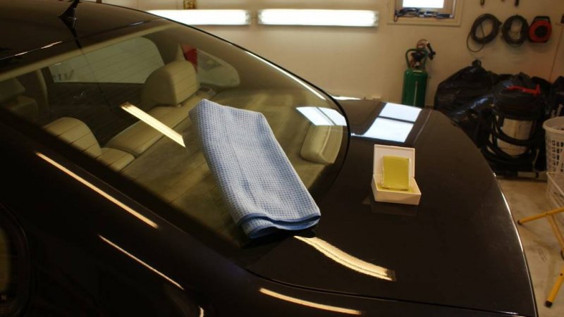

Bilen ble klargjort med Vertua Bond:

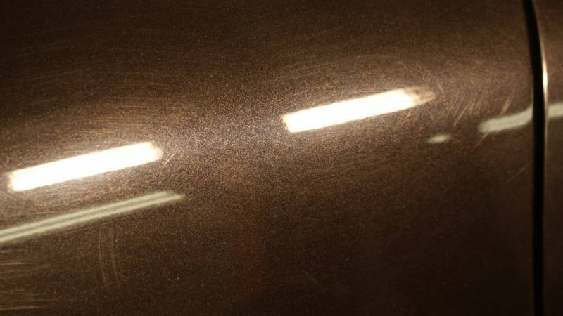

Men bilen ble nå rubbet med:
Scholl s3+ med ull pad på panser, bakluke og lykter fremme
Scholl s3+ med blå pad resten av bilen
Scholl s30 med orange pad på hele bilen

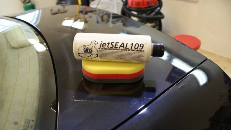

Først ble det lagt Jetseal 109:

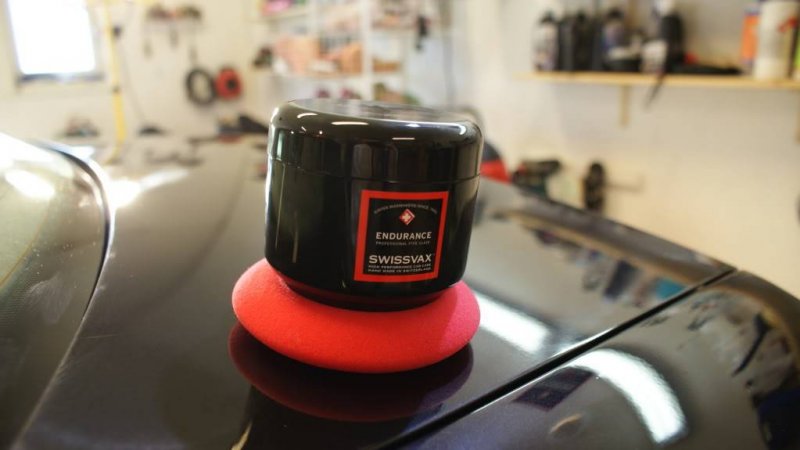

Swissvax Endurance blei påført bakluke:

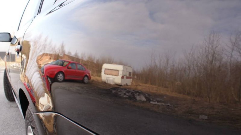

Så slutt resultatet. Pga litt uventet strøm brudd så er det bare bilder i sol lys:)
Det ser faen meg bra ut!
Er helt sykt at man kan gjøre så mye med nedslitt lakk!
