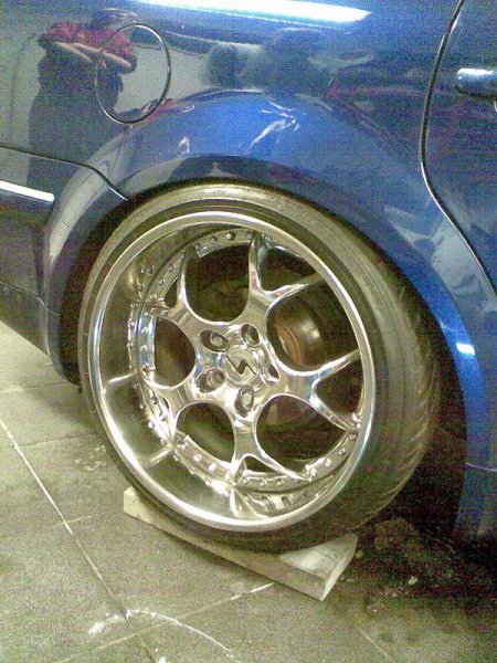

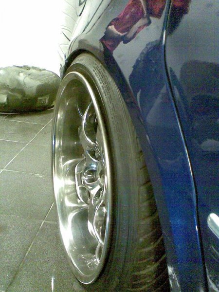

Morten Øiamo sin gamle passat med 10,5x18 med 245/35-18 falken FK451. :) Med 4 motion så gikk faktisk nesten hjula oppi hjulbuene når vi gynget bilen bak. Dette er på orginale buer som kun ble valset noen få mm da.
