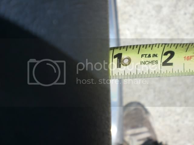

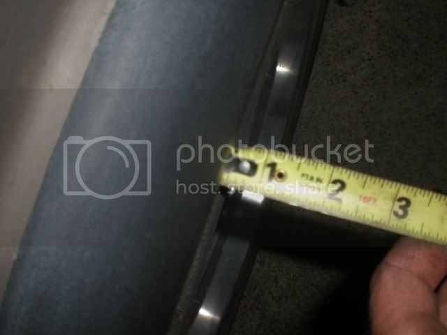

#13 Skrevet April 29, 2009 Sakser fra svar Vortex: mk2-bakstilling: mk3-bakstilling: Samme felger/dekk/innpress/camber... Virker som det nesten må testes ut for å få et definitivt svar. Blir det for mye kan jeg space ut, men det koster jo igjen penger som jeg godt kan bruke på andre ting. 0 Del dette innlegget Lenke til innlegg Del på andre sider Flere delingsalternativer...
