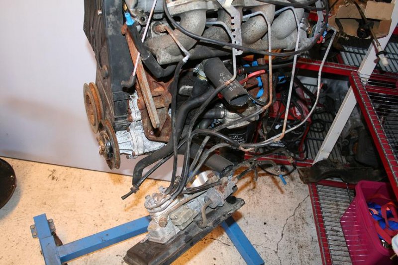

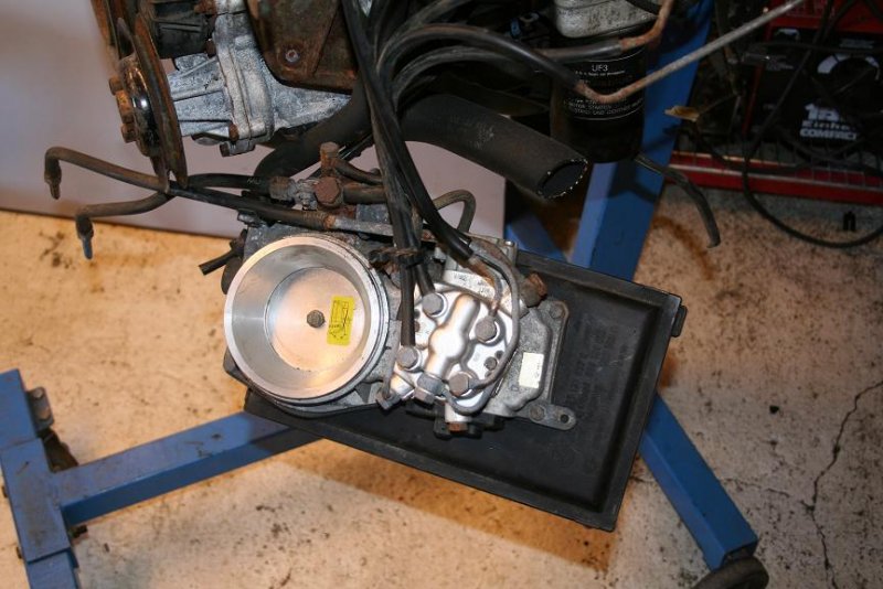

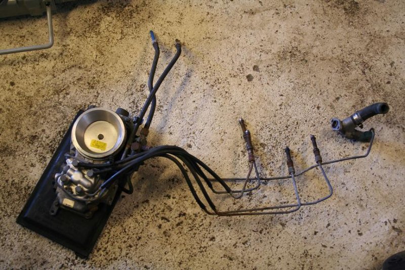

Her er bildene av den eg har

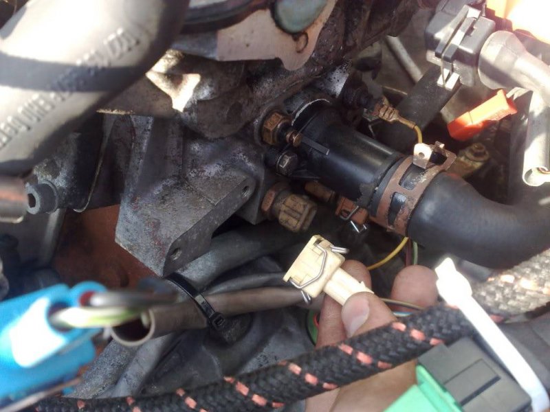

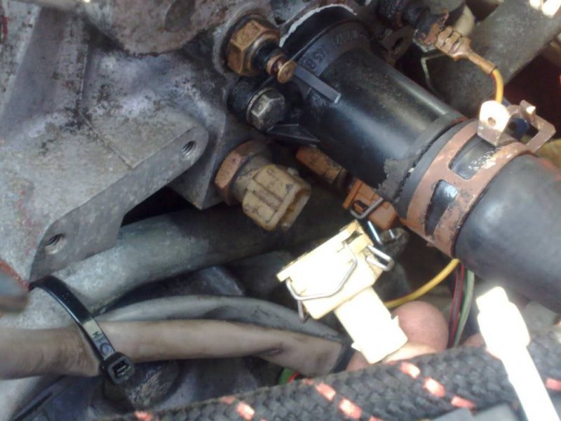

Fikk også et tips fra Roger i dag om å sjekke varmkjøringsregulatoren som var plassert under fordeleren. Aner ikke om det var den jeg fant og koblet ut kontakta på, men var ihvertfall den kontakta som er på bildene under som gjorde at bilen gikk ordentlig igjen. Går ordentlig når den er ute, men kødder når den er i.
Beklager at det er litt møkkete, men ikke fått vasket ordentlig enda:
Noen som kan forklare hva dette er? Varmkjøringsregulatoren eller noe annet? Må vite det, så jeg vet hva slags del jeg skal bestille.

Ser ut som en temperaturgiver i mine øyne...
Ja, detta der er en 2-polet tempgiver Mads, ser nå at du ikke har varmkjøringsreg.
Denne temp.føleren der går til styreenheten, skift den så blir den nok gullende god! :)
Gå inn på meca.no og webshop, velg vw-golf2-1.8 16v PL så går du på motorstyring, der ligger
tempfølerne, jeg har logget meg på nå og ser at dem er på lager på Gjøvik!
Men sjekk om den er M10 eller M14 (vi har hvertfall begge på Gjøvik) :)
Hvis den er M14 så kan du få en av meg for 100 kr inkl porto. Har liggende en haug av disse etter EFI-prosjektene mine.
