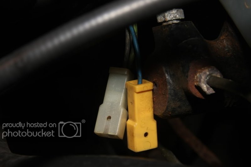

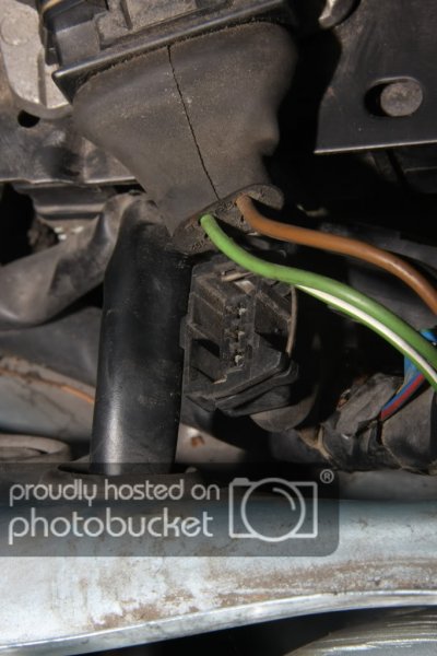

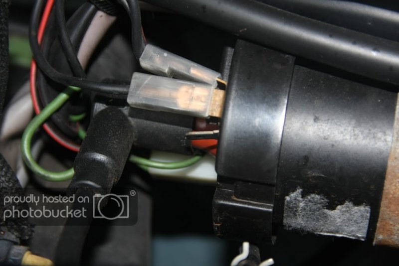

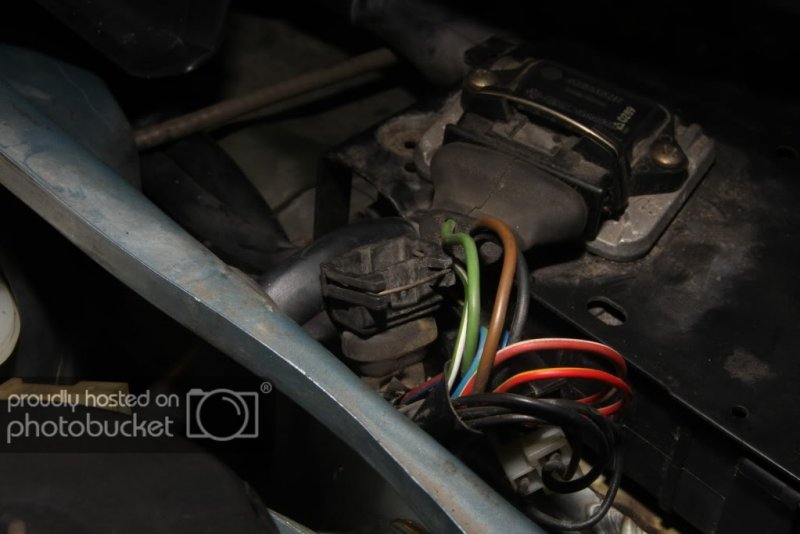

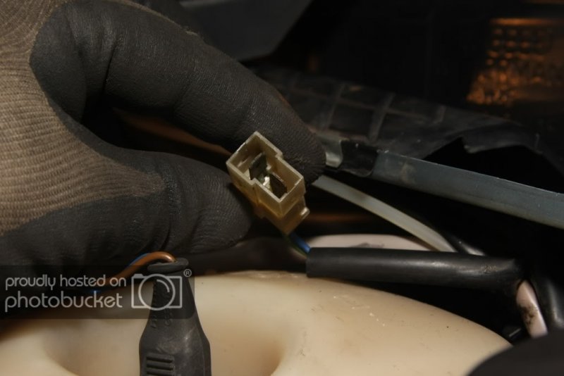

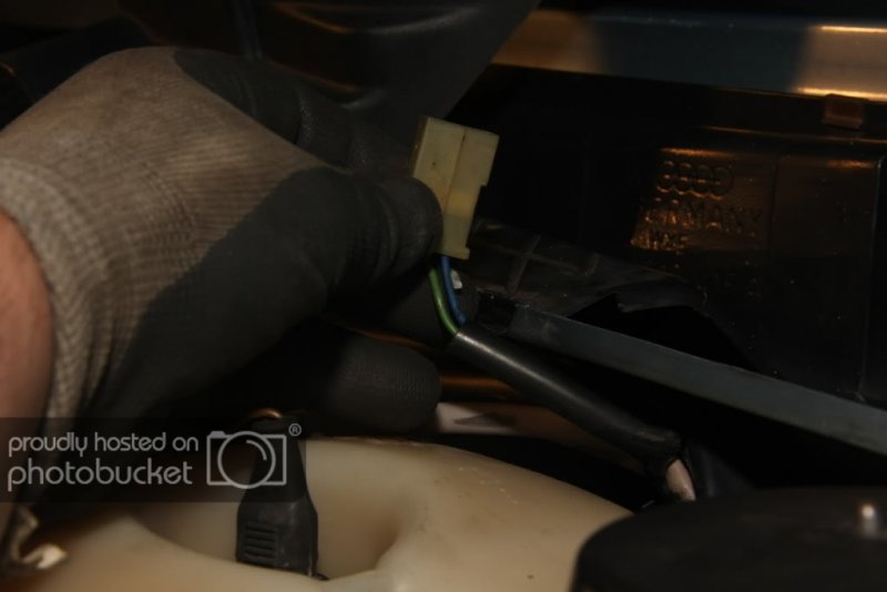

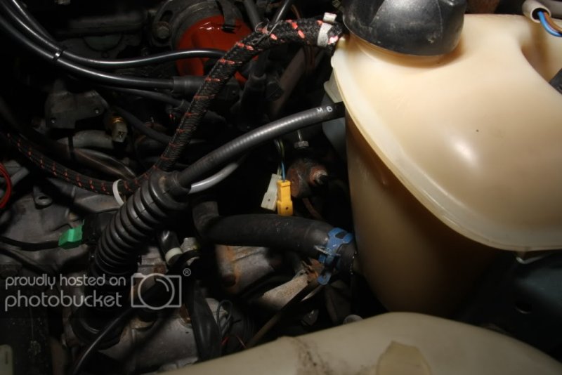

Bilder av kontakter som ikke går noe sted (sikkert ikke noe med dette å gjøre i det hele tatt, men verdt å vite hva det eventuelt er).
Disse to først:
Som henger her:
Denne som er løs i vannkassa:
Samt denne som ligger oppe ved ekspansjonstanken:
Hadde også av kontaktene på begge "hjernene" i stad for å sjekke om det er noe irr enten på boksene eller kontaktene, men intet å se.
Se bort ifra rustvannet som er overalt - har ikke fått tatt motorvask etter at jeg bytta ut rustvannet med kjølevæske:p
Bilde nr 1 & 2, er stikkeren til diagnose,hvertfall den gule kontakten kan man lese ut blinkekoder, noe som Møller kan gjøre er et håp der :) Muligens det ligger inne noen feil, joa det gjør nok det ettersom du har nappet av stikkeren mens den har gått, men du kan resette dette ved å ta av batteripolene en stund, så stikke til Møller og få de til å lese ut blinkekoder (få frem feilen før du kommer dit)
Bilde 5 & 6 er vel ferdig opplagt stikk til tåkelys? el..

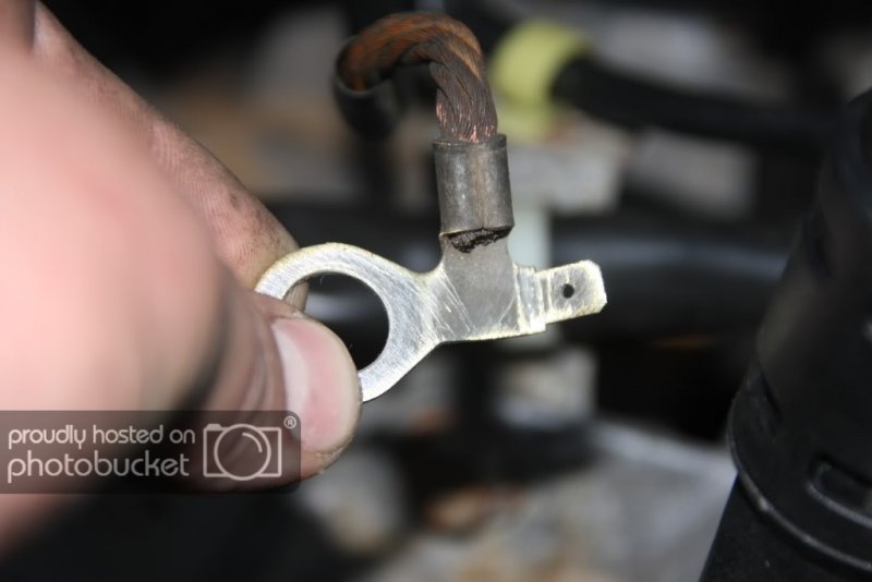

Pusset jordingspunktet til girkassen, samt de som er festet over fordeleren. Ingen bedring, og da pusset jeg godt både på kabelsko og gods.

På coilen er det en ledig plass til en stikker - skal det være noe her?
Og på jordingskabelen til girkassa er det plass til en kabel til - skal det være noe her?
Nei x 2 på spørsmålene dine.
