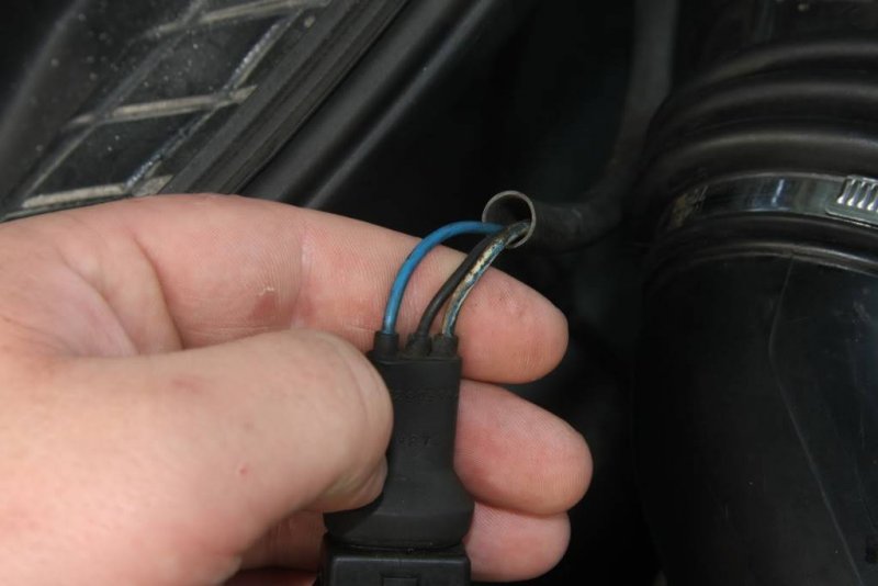

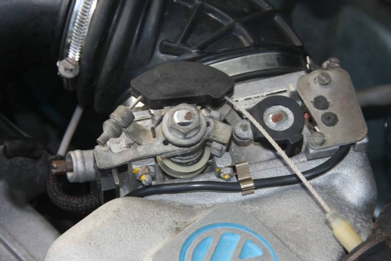

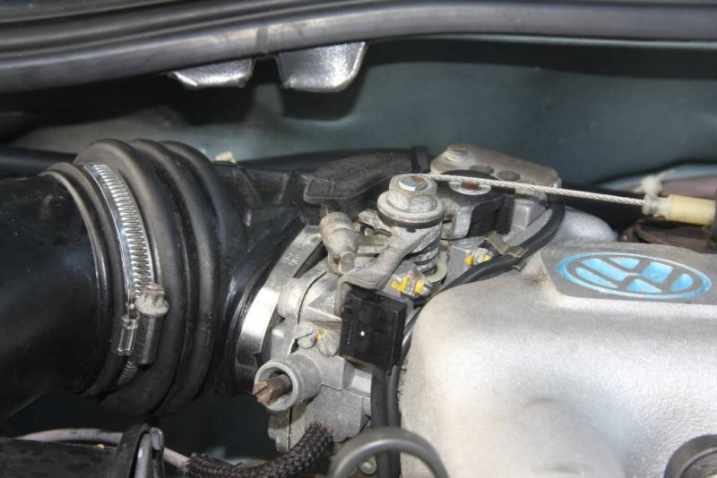

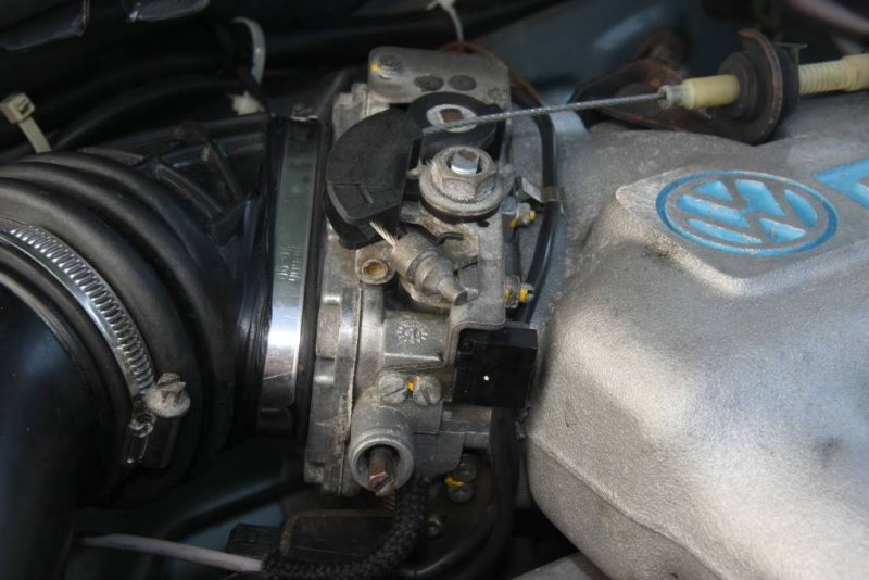

Her er ihvertfall noen bilder:

Akkurat som jeg tenkte Mads, du har både fullgass og tomgangsbryter.
En av dem kødder det til, garantert som jeg forklarte tidligere oppi tråden her, følger spent med vil være med og fikse
denne børsa her! Det du kan gjøre er og ta et ohm meter og sjekk gjennomgang i stikkeren når du betjener en og en bryter, de skal da bryte (null gjennomgang i åpen stilling)
Stemmer:)
Datt litt av lasset her nå, men eksakt hvordan skal jeg ohme de? Og hva skal det ligge på normalt sett?

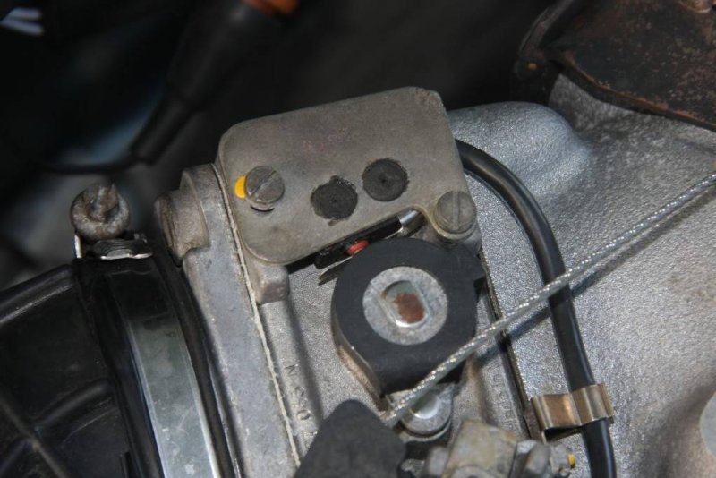

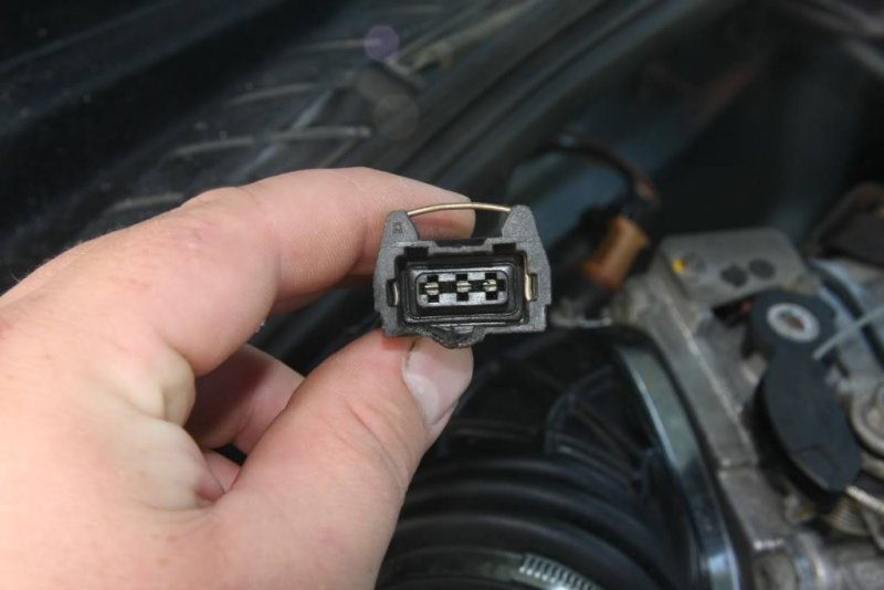

Du skal måle i stikkeren i gasspjeldet (ikke kontakten med ledningene) mål mellom ytterpinne og midt pinnen og sjekk om du har gjennomgang der, også gjør du mottsatt på ytterpinne andre side og midten. (betjent bryteren og sammenlign)
Er likt som på G60 ser jeg, så jeg kan stikke ut og måle på min.
Du skal også høre at bryteren klikker når du betjener dem.
Lettest for deg ser det ut som er og skru av gasspjeldet helt.
Aha:)
Ja, er litt trangt der, men skal klare å måle uten å ta av spjeldet. Men, det man mangler er et multimeter:p
Edit: Reiser bortover for å kjøpe et multimeter nå, så da får du talla dine etterpå, Roger.
Skal tenning være på? Lenge siden jeg har drevet noe særlig med "avansert" elektronikk. Hehe:o
Tenning behøver ikke være på, er motstand/gjennomgang du skal måle, du skal av med stikkeren, og måle på den 3-pola stikkern som sitter på spjeldet ditt, mål mellom ytterpinne 1 & 2 og 3 & 2.
Også når du måler så lukker du og åpner spjeldet, så bryteren du måler på klikker. (dette skal du se på multimeteret)

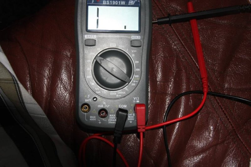

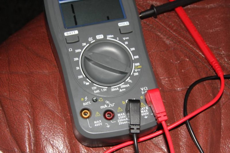

Ok. Skjer ikke stort ihvertfall, om jeg har multimeteret riktig. Eneste er at når jeg måler på der kontakta skal sitte, så spretter tallene oppover, for så å gå ned til null igjen. Det samme skjer om jeg vrir gasspjeldet helt om.
Nå er det jo vel 8 år siden jeg dreiv med mulitmeter til daglig på skolen, så jeg aner ikke om det er riktig, men sånn har jeg plassert ledningene og vrihjulet:
Edit: Der kom du med mer elektronikkdrit, ja:o Min elektrokunnskap begrenser seg til å koble opp CD-spillere og anlegg, og utover det er jeg temmelig blank.
Hmm. Når jeg ohmer (det er forhåpentligvis det jeg gjør med sånn det er innstilt på bildene over) tomgangs/fullgassbryteren så fyker den opp og så detter ned til null igjen. Ohmer jeg derimot tempføleren til hjernen, så holder tallet seg stabilt. Da er det vel tydelig at det er noe tull med tomgangs/fullgassbryteren, eller, ettersom denne ikke holder seg stabilt hverken når jeg "gir gass" eller lar spjeldet være igjen? Skulle jo tro at det var et stabilt tall på tomgangs/fulllgassbryteren som det er på tempføleren.
Da har man konstantert at det ikke er noe galt med fullgassbryteren, så da fortsetter feilsøkinga. Har blitt tipset av en lokal kar på forumet om en i nærheten som har peiling, så da blir det vel å ringe han i løpet av uka.
