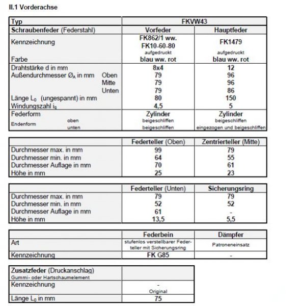

Har et fk justerbart senkesett, som jeg snart skal inn til biltilsynet og vise frem.
Hadde av for å bytte dekk idag, og såg da tilfeldigvis på nummer på fjørene for jeg ville sjekke om alt så ok ut.
Klarte bare å komme til de fremme uten problemer, de andre må nok speil til.
Der stod de to nr som står på den siden jeg legger ved som Side 1:
II.1 Vorderachse regner med dette er fremaksel?
Så kommer spørsmålet hva er forskjellen på :
Vorfeder Hauptfeder? ( Er det ene ekstra fjøra? og den andre hovedfjøra? Er vel litt forskjell på de to fjørene? Eller er det lett å feks ha montert feilt og satt på hjelpefjøra i stedet for hovedfjøra?)
Skal de to fjørene fremme ha ulike nummer?

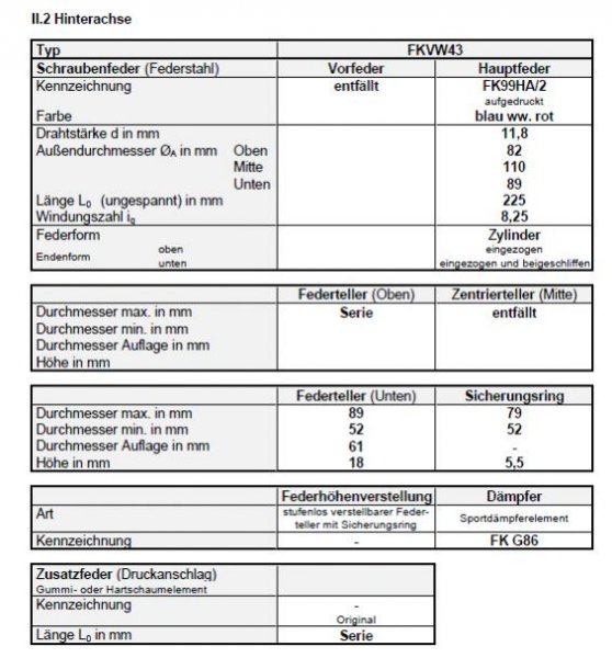

Så kommer vi til side 2:
II.2 Hinterachse
Det betyr bakaksling? regner jeg med??
FK99HA/2
Da er det dette nr som skal stå på regner jeg med?

Hauptfeder er hovedfjæren ja. VA er foran og HA er bak.
Samme nummer på fjærene foran, det samme bak men det kan være et annet nummer der enn foran.
Ja, det er de nummerne som skal stå på hovedfjærene. FK99HA/2 er da bak.
