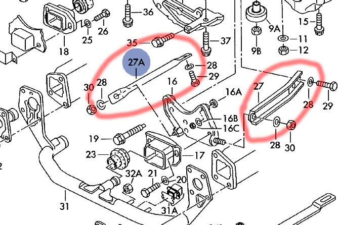

Har hatt litt problemer med motorfestet mitt i det siste. Fant ut at jeg manglet noen stag etter en kjapp tur innom ETKA. Er det noen andre som har disse stagene? Eller har de blitt fjernet på min?
Bakplaten min gir etter så mye at den gummiknotten hopper ut av braketten og blir liggende å hvile der oppe. Da får jeg selvfølgelig veldig fine bulker i panseret mitt.
Min har iallefall slike.
