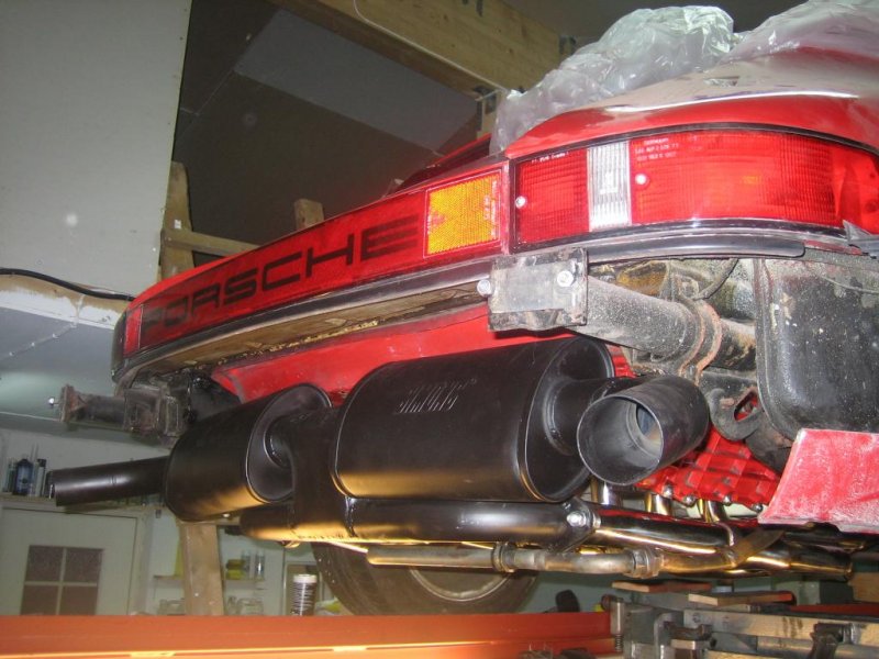

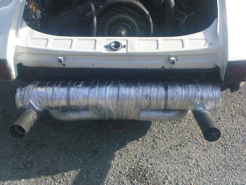

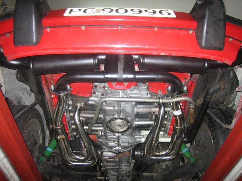

#3 Skrevet Mai 3, 2009 Hva med å surre eksosbandasje rundt headersene? Kan det hjelpe å fjerne ekkoet/klangen i rørene? Det er ikke så mange muligheter til å få på flere potter slik oppsettet mitt er nå. Her er to bilder av lay-out'en 0 Del dette innlegget Lenke til innlegg Del på andre sider Flere delingsalternativer...
#4 Skrevet Mai 3, 2009 Jeg ser problemet ditt, og det heter Simons. De pottene demper ikke noe som helst. Tipper det blir mye bedre med noen andre potter. 0 Del dette innlegget Lenke til innlegg Del på andre sider Flere delingsalternativer...
