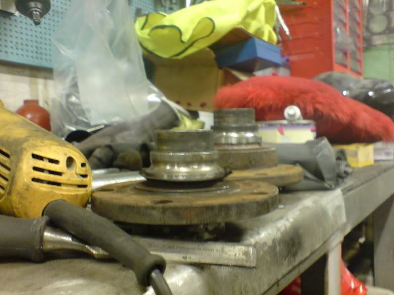

Her ser vi godt forskjellen i lengden på spindlene

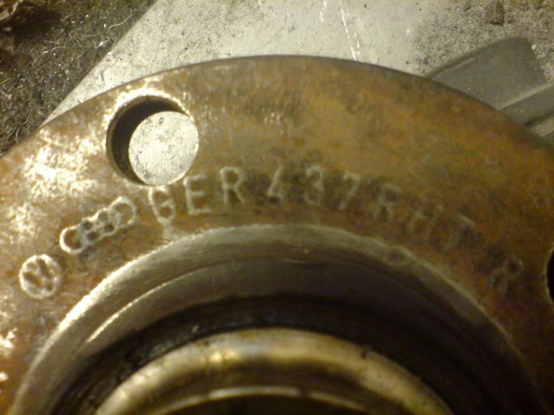

Her er en av de med delenr: GER437RHT R

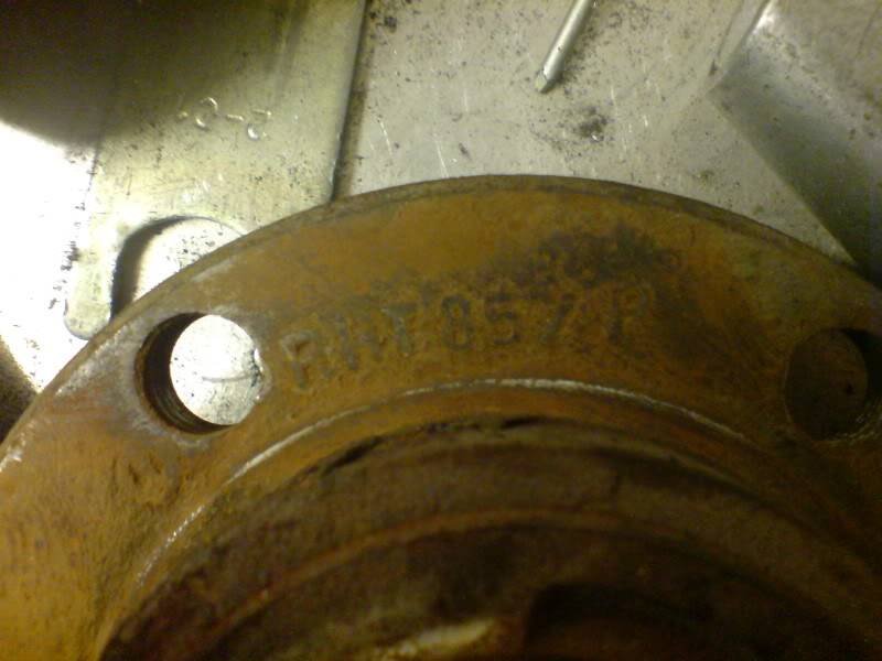

Her er den andre med delenr: RHT857P
Er det noen som kan finne ut med 100% sikkerhet hvem av de som skal hvor? Har prøvd og stokke de om, og splinsa passer på både frem og bak drivakslene, skal presse inn hjullager, og vil helt gjøre dette kun 1 gang da det er lager for 3000kr om jeg presser feil og må kjøpe nye...

Den som ligger lengst bort på bildet (tror den breddar ca 17mm mer) skall sitte bak vis du ska
ha de som dom satt på urquattro. tenk på att du skall ha plats till felger om du har org skermer
