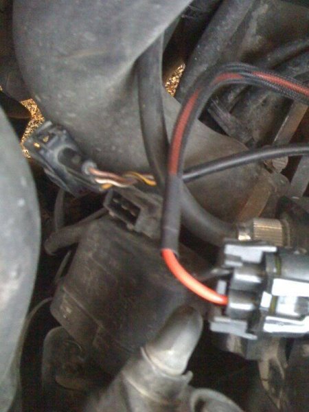

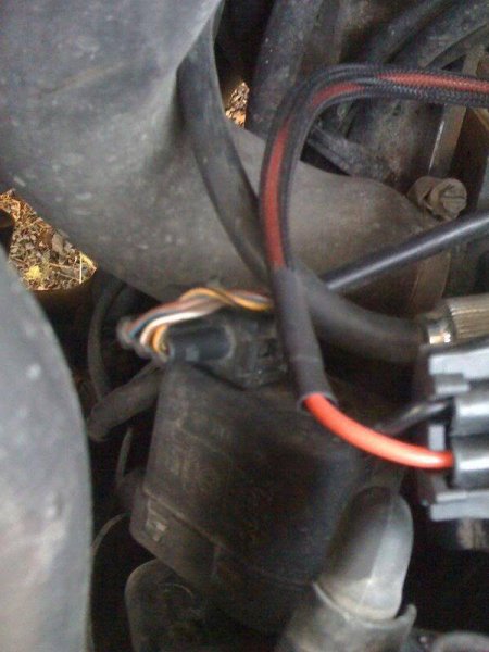

#13 Skrevet Juli 2, 2009 3 pinskontakt? Tror du må komme med et bilde her. Har og depo faceliftlykter på min pre-facelift. I den orginale kontakten var det en egen leder til en egen pære i den gamle hovedlykta. Er det tidligere eier som har bygget om til faceliftlykter? Mest sannsynlig så ligger den lederen isolert inne i den pølsa ilag med de andre kablene. 0 Del dette innlegget Lenke til innlegg Del på andre sider Flere delingsalternativer...
#14 Skrevet Juli 2, 2009 Hei Surra med det samme greiene selv. Fant da til slut ut at dem kablene ikke var der dem skulle være. Så ta tok jeg å trakk en + kabel fra orginal bryter og fram til grøftelysa. Jeg kan finne ut etterpå hvem kabel den skal kobles inn på. Må klippe av en kablene som bryter strømmen og koble den nye inn på den. Er trangt og jævlig men.. 0 Del dette innlegget Lenke til innlegg Del på andre sider Flere delingsalternativer...

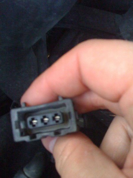

#15 Skrevet Juli 2, 2009 3 pinskontakt? Tror du må komme med et bilde her. Har og depo faceliftlykter på min pre-facelift. I den orginale kontakten var det en egen leder til en egen pære i den gamle hovedlykta. Er det tidligere eier som har bygget om til faceliftlykter? Mest sannsynlig så ligger den lederen isolert inne i den pølsa ilag med de andre kablene. Denne sitter heeelt i ytterkant på begge lyktene, mot grillen altså Aner ikke hva den er koblet i, denne boksen. Er audi logo på den iallefall. Er tidligere eier eller eieren før han som har bygget om ja 0 Del dette innlegget Lenke til innlegg Del på andre sider Flere delingsalternativer...
#16 Skrevet Juli 2, 2009 Mulig jeg er helt på jordet her nå, men den 3pins kontakten der er da til høydejusteringsmotoren.. Orginalt er det 2 plugger, den andre er en rund sak med 5 plugger på. I den plugger er ledningen som er til tåkelysene. Du må nok åpne tapen fra den nye kontakten på lykta og følge ledningene 0 Del dette innlegget Lenke til innlegg Del på andre sider Flere delingsalternativer...
#17 Skrevet Juli 2, 2009 Kan vel stemme at det er høydejusteringsmotoren ja:) 0 Del dette innlegget Lenke til innlegg Del på andre sider Flere delingsalternativer...
