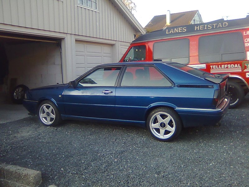

Jeg har 16x7,5 ET38 og det passer meget bra. 205/45 dekk, sporer noe så inn i h******e. Regner med det er dekkene som er grunnen..nankang
Jeg kjører å med 16x 7.5, og har ET35, på en coupe typ 85
Bruker 195/45/16 , dekk merke federal, og har littegranne dekk strekk.
skal ha 10mm spacer også på , så da blir Et rundt 25.
men jeg har bøyd inn den kanten som går innover fra skjerm kanten på min bil, så subber ikke no på min bil.
Felg på bilde er med spacer.

Har du fler bilder med litt avstand er bilen din senka
her er to bilder til...
bilen er kun senket foran, har ikke nye dempere til bak enda så har ikke fått senka bak...
er senket med HR 35mm
Så utrolig bra ut den bilen din, har bestemt meg for ikke så senke bilen da jeg liker komforten. Såg jo ikke unormalt ut bak med de felgene/dekkene selv om den ikke er senka bak. Er ikke intressert i at det skal se ut som det går an å putte en sixpack mellom dekket og hjulbuen heller
Er greit å ha litt komfort å ... bilen ser bare bra ut på bildet :) akkurat der hehe.., er litt dårlig lakk på døra, har skjedd et eller annet med lakken der... helt apelsin, og så ble det litt lite klar lakk på panseret, så må gjøre det om igjen... da burde den se tålig grei ut.:)
de bilene ser som regel ut litt høyere foran en bak, hjulbuene bak går litt lavere ned,
og jeg har senka min kun foran , så da ser min ganske likt ut foran å bak egentlig, men er en del stivere foran og veldi myk bak he he...så jeg må bytte bak å, har tenkt å lufte den litt på bane av og til, så er greit å ha litt stivere for min del.
Hva er det miste du kan senke den foran når du sier det ser jeg på bildene mine at min er litt høyere foran. Er ikke alltid like lett med den lakken, skal ta hjulbuen og rundt vinduet på min og men beholder orginalfargen.

har et bilde , men desverre ikke no nær bilde.
litt dårlig mob bilde...
ser også på fører døra , der lakken ha blitt appelsin :(
Hjelper det ikke å maskin polere/rubbe det heller?
Det er nok for mye til det, trur jeg må prøve med noe fint sandpapir, å se åssen det går ser ut som klar lakken har klompa seg helt. liksom..litt rart at det ble sånn, jeg lakkerte selv, som jeg har gjort med resten av bilen... men døra skrudde jeg av og lakka innendørs i en hall. sto vel å tørka 3-4 uker i 20 gradeer før jeg satt den på... var først en uke eller to etter jeg hadde satt på døra det ble sånn rart.....kan ta nær bilde i helga...
har gått greit med resten av bilen, som ble lakka på samme sted, og sto en uke inne å tørka.
Reagert med et eller anna på døren eller litt fukt i lakk etc
Ble døren lakkerte liggende eller loddrett? lakker du en dør liggende kan det se strøkent ut, men når alt er montert ser du døren fra en annen vinkel. Dette er noe eg har hørt, så det er godt mulig at det er heilt feil..
