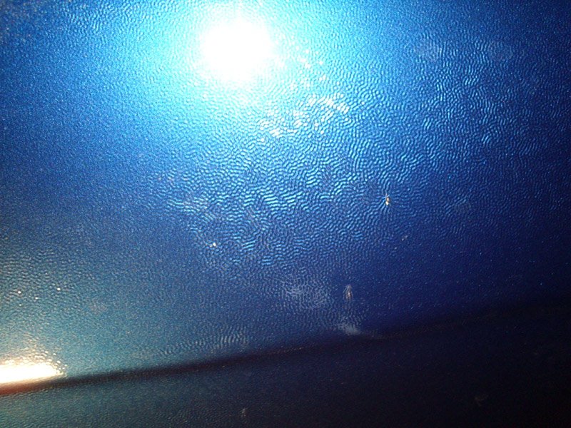

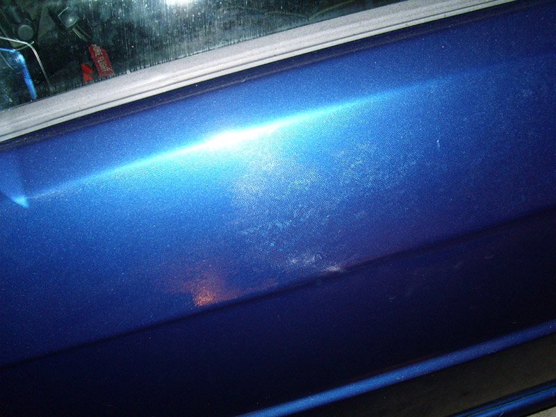

Ble døren lakkerte liggende eller loddrett? lakker du en dør liggende kan det se strøkent ut, men når alt er montert ser du døren fra en annen vinkel. Dette er noe eg har hørt, så det er godt mulig at det er heilt feil..
ble lakkert nesten loddrett, men ikke helt...har sikkert vært no fukt fra luft systemet, selv om jeg lufta kondens niplen godt å trur jeg hadde fukt filter på å...
brukte samme når jeg lakkerte andre døra og andre delene..
her er noen bilder for vise åssen døra ser ut..
Tror det er noen på døren som lakken har reagert med, ser sånn ut å¨hjulbuene på Senatoren min og var et eller annet produkt som den nye lakken reagerte med. Tror visst du sliper det jevnt igjen og lakker over blir det bra
jepp,må nok gjøre det ja
