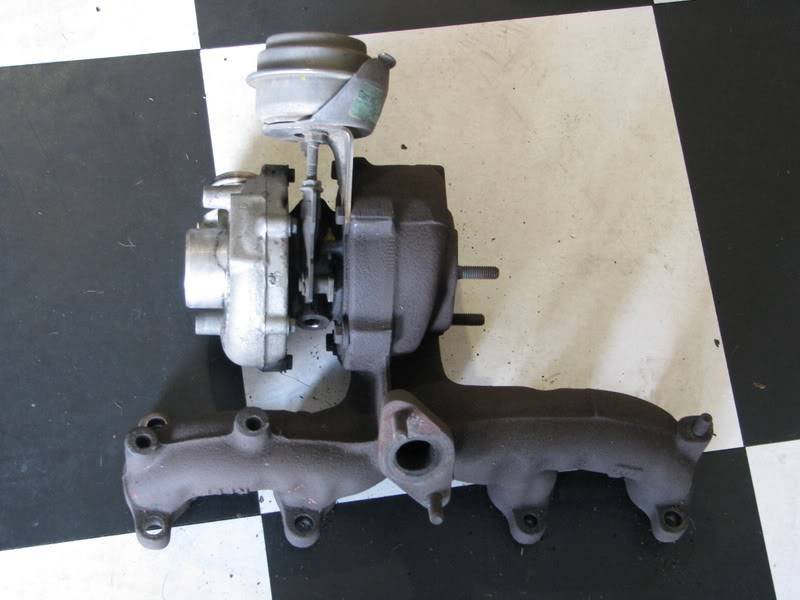

#15 Skrevet Mai 8, 2009 Det er jo det jeg sier.. Og den har VTG-turbo (har en sånn sjenert søt liten tass på msn som hvisker meg smarte ord og forkortelser, haha) 0 Del dette innlegget Lenke til innlegg Del på andre sider Flere delingsalternativer...

#18 Skrevet Mai 8, 2009 Jepp, er det han bøtteknotten på msn også snakker om.. Denne mekanismen som slutter å virke om den har sota sier'n.. Og jeg har tenkt å sjekke at dette staget har jevn bevegelse ved pådrag og greier.. For det er visstnok slik den blir seende ut innvendig om den soter.. Og i tillegg påstår han at dette er "min sin".. Ikke visste jeg at han hadde vært så intim med meg, men en vet jo aldri.. 0 Del dette innlegget Lenke til innlegg Del på andre sider Flere delingsalternativer...
#19 Skrevet Mai 8, 2009 Tror den er til en tverrstillt motor når jeg ser meg litt om;) hilsen bøtteknotten;) 0 Del dette innlegget Lenke til innlegg Del på andre sider Flere delingsalternativer...
#20 Skrevet Mai 8, 2009 Feil manifold ja 0 Del dette innlegget Lenke til innlegg Del på andre sider Flere delingsalternativer...
