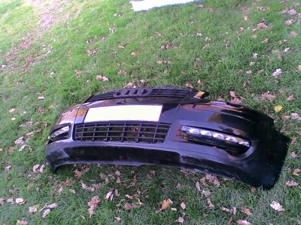

Holder på å felle disse inn i en glassfiber front eg holder på å bygge om til A6'en.
Noen som har en formening om hvordan dette best kan løsest, evt bilder av installasjon?
Lyktene har noen glidespor på toppen som sikkert er orginal innfestingen. Har ikke så veldig lyst å bare skru igjennom lyktene fra ut/innsiden, da det mest sannsynlig resulterer i dugg og lekkasje......
Gode og smarte forslag tas imot med åpne armer:-)

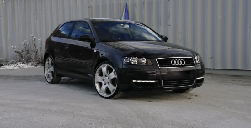

Jeg festet mine på en Audi A3 jeg hadde med lim... fungerte utmerket!
Ingen vibrasjoner og intet tull!

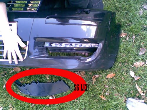

Ang. feste ordningene øverst på S6 Led's så tok vi å kuttet de bort for å få en jevn overflate..
