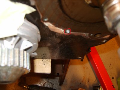

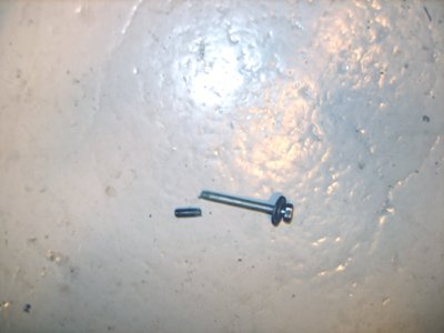

#16 Skrevet Mai 17, 2009 Har tenkt tanken, men så heldig har jeg aldri vært:) Men denne gangen var jeg mye heldigere! Etter noen dagers tenking og litt fyll var jeg i verkstedet igjen i kveld. Tok av oljepumpa, og der satt skruen, 5 mm UTAFOR blokka. (beklager dårlige bilder) Tenkte jeg skulle skru den ut med en visegrip-tang eller noe liknende, men skrudde den like godt ut med høyre tommel sammen med høyre pekefinger. Takk for alle forslag, desverre var det bare tiltak som manglet;) 0 Del dette innlegget Lenke til innlegg Del på andre sider Flere delingsalternativer...
