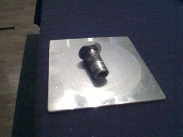

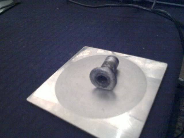

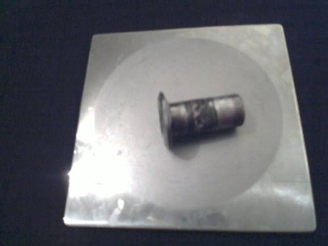

#1 Skrevet Mai 13, 2009 (endret) Startet opp bilen for å kjøre hjem fra jobb ikveld og hørte en rasle lyd. Har skrudd av halve fangeren foran for litt reperasjoner der. Undersøkte lyden men kunne ikke se noe og tenkte det bare bar en løs skrue eller noe. Men måtte jo hjem så jeg begynte å kjøre. Kom til en rund-kjøring og kjørte halvveis igjennom da jeg hørte et lite "smell" og bilen bare døde. Har funnet et lite hull nederst på blokka ved reg-reim hjulet(?) der stakk det en bolt av noe slag ut. regner med denne har ligget å skranglet rundt der og kommet mellom godset og tannhjulet når jeg svingte i rundkjøringen. Reima har ryki og jeg regner med at jeg må ha ny motor. Men det jeg lurer på er om hvor denne bolten kommer ifra? og vil det være lettest å bare bytte motor istedenfor å fikse opp den som er der? Legger ved noen bilder av bolten jeg fant. Håper noen kan hjelpe! Edit: Skal få lagt ut en bilde av hullet også. Må ha litt dagslys bare! 0 Del dette innlegget Lenke til innlegg Del på andre sider Flere delingsalternativer...
#2 Skrevet Mai 13, 2009 (endret) For meg kan det se ut som en del som sitter bak dekselet til reg reima og du skrur en bolt igjennom.. 0 Del dette innlegget Lenke til innlegg Del på andre sider Flere delingsalternativer...
#3 Skrevet Mai 13, 2009 Er det noe annet deksel en det sorte forran der da? Den er ganske stor. Det den ligger på er en sånn kopp-brikke greie. Tipper 3cm lang. Og 1 cm i diam på det tynneste. 0 Del dette innlegget Lenke til innlegg Del på andre sider Flere delingsalternativer...
#4 Skrevet Mai 13, 2009 Er det noe annet deksel en det sorte forran der da? Den er ganske stor. Det den ligger på er en sånn kopp-brikke greie. Tipper 3cm lang. Og 1 cm i diam på det tynneste. veit ikke om det er delt eller ett stort foran reg reima. Den delen på bildet syns jeg ser ut som en hylse du setter i mellom dekslet og blokka, så skrur du en bolt gjennom dekselet->hylsa og så inn i blokka.. sjekk om alle boltene sitter i dekselet eller om dekselet er skadet. 0 Del dette innlegget Lenke til innlegg Del på andre sider Flere delingsalternativer...

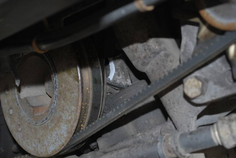

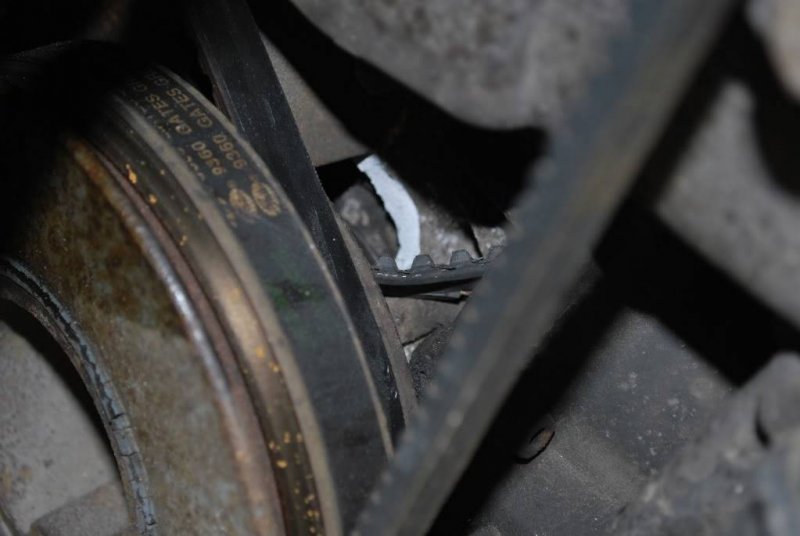

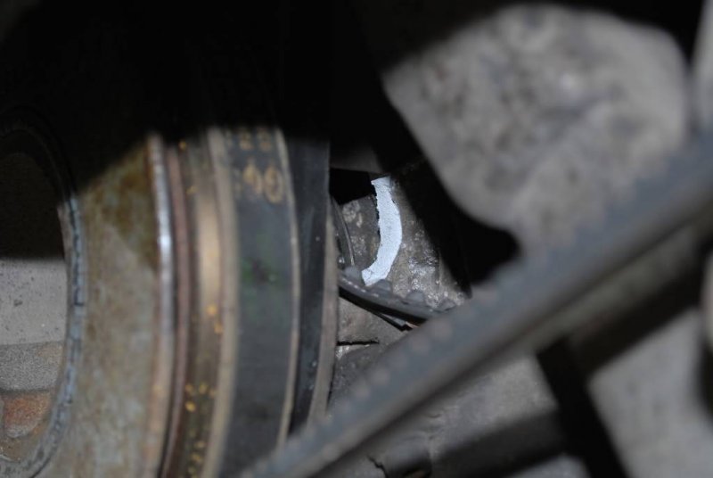

#5 Skrevet Mai 13, 2009 Etter det jeg så når jeg stod der og ventet på tauebil, så var det ikke noe skader på dekselet eller noe annet forran der, bortsett fra det hullet da. Det er helt nederst bak et stort reimhjul. Har kakket løs en bit av bokka forran der ser det ut til. Skal få tatt et bilde imorra... Dette er en skikkelig nedtur altså.... 0 Del dette innlegget Lenke til innlegg Del på andre sider Flere delingsalternativer...
#6 Skrevet Mai 13, 2009 Etter det jeg så når jeg stod der og ventet på tauebil, så var det ikke noe skader på dekselet eller noe annet forran der, bortsett fra det hullet da. Det er helt nederst bak et stort reimhjul. Har kakket løs en bit av bokka forran der ser det ut til. Skal få tatt et bilde imorra... Dette er en skikkelig nedtur altså.... Men hvis pinbolten som sitter mellom muttern og blokka har følgt med muttern ut så har den sannsynligvis falt ned bunnen av dekselet Og jo, det ser veldig ut som den i grunn... du kan jo måle indre dia... lurer på om ikke pinbolten er rundt 6-7mm, hvis gjettinga mi ikke er så halvgærn 0 Del dette innlegget Lenke til innlegg Del på andre sider Flere delingsalternativer...

#10 Skrevet Mai 14, 2009 Da fikk jeg tatt litt bilder av hullet forran der. Er ikke så lett å se noe men... Kan nok hende det er lettest å bare bytte motor. Så hvis noen har en billig 7a, 3b, aby eller liknende så bare si ifra! 0 Del dette innlegget Lenke til innlegg Del på andre sider Flere delingsalternativer...

#21 Skrevet Mai 21, 2009 Okay Samme som Mr.Øistad , så ser "Bolten" du har avbilda ut som Avstandshylsen som sitter mellom blokka og regreimdekslet. Den tres på en 4mm gjengestag og hindrer at dekslet kommer borti regreima når du setter til umbrako mutterhodet 0 Del dette innlegget Lenke til innlegg Del på andre sider Flere delingsalternativer...
#22 Skrevet Mai 21, 2009 (endret) Men hvordan kan denne ha løsnet da? når dekselet er helt intakt? Skal skru littegrann på det imorgen. 0 Del dette innlegget Lenke til innlegg Del på andre sider Flere delingsalternativer...
