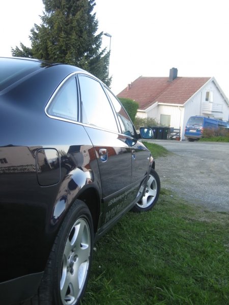

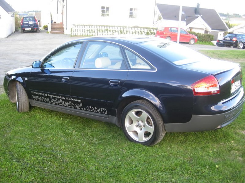

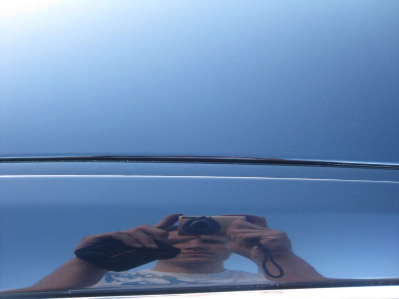

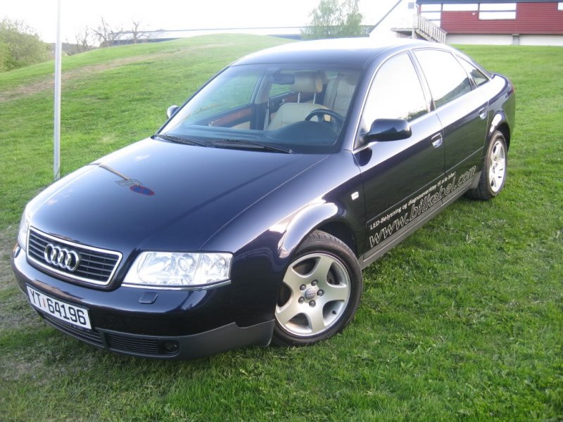

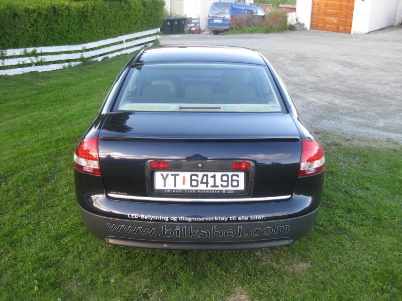

Da la jeg på ett lag til med Jetseal i dag.. Ble utrolig bra.. Skjønner ikke helt at det virkelig kan bli blankere, men hadde vært gøy å prøvd med voks på toppen.. :) Mulig jeg blir sjokkert.. Kanskje jeg skal prøve den voksen til 19 000 som scandicshine har? :P
Her er i allefall ett par bilder av dagens verk:
Hiv på litt voks du...og bli sjokkert :)
Nydelig : rock :
