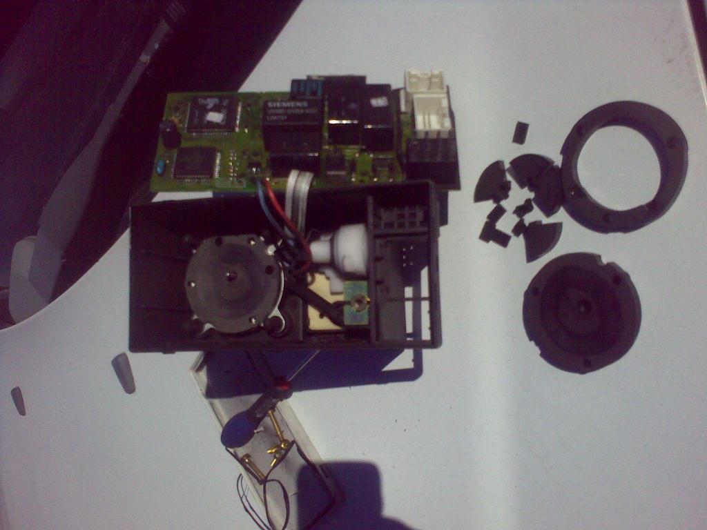

jo det er en vanlig Årsak, svivelen til pumpen ligger i tusen biter..bytta min for en uke siden..``NB! A4 sin vakum pumpe på ca 2000 mod har samma Motor/pumpe som A8 tror det faktik er lik på ganske mange modeler.. bare skifter over motor/pumpen på ditt gamle kretskort ganske enkelt 2 ledninger... der sparte jeg mye peng iallefall. fikk pumpen fra en vraket a4.
her er bilde av pumpen min
ser spindelen er knust som ligger til høyre
